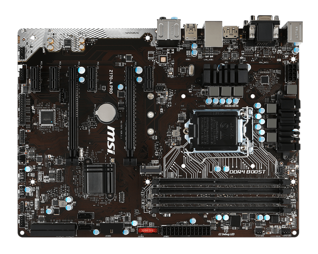

Batteri-metoden verkar ju väldigt enkel men problemet är att jag inte ser ett batteri någonstans? Förväntar mig ett runt platt sådant, såvida det inte sitter på undersidan där kortet är fastskruvat i chassit. Samtidigt måste jag fråga mig om en dator KAN har moderkort som inte har ett batteri? Kan inte svaret på det dock. Förhoppningsvis är jag korkad nog att missa det, men då får jag väl veta det kanske?
Däremot hittar jag rätt stift för en 'kortslutningsjumper' (manualens anvisning för Clear CMOS/Reset BIOS). Typiskt nog har den hamnat under ett rätt skrymmande grafikort, men kan ju lösa det. OM det nu är så att det inte finns, i alla fall ett synligt batteri, på kortet så är det väl den metoden jag får nyttja. Är två bara stift så visst skulle det funka om jag bara lindade ihop dem provisoriskt?
Anvisningen säger att datorn ska stängas ned och strömförsörjningskabel ut.
Sedan ska man kortsluta stiften med jumper i 5-10 sek (då borde man ju bara kunna hålla en skruvmejsel mot dem)
Sedan starta igen.
Vill inte chansa så det är ju lika bra att kolla med er.

Skrivet av DanMicke:
Som sagt... ...inte helt kompetent vad gäller hårdvaran.
Sedan starta igen.
Kortet ser förresten ut så här https://us.msi.com/Motherboard/Z170-A-PRO/Gallery#lg=1&slide=...
Batteriet är tydligt synligt ovanför m-et i msi trycket, det är den blanka metallsaken som hålls fast av en liten fjäder som du kan peta undan för att lossa det.
R5 5600G, Asus ROG STRIX X470-F Gaming, WD SN850X 2TB, Seasonic Focus+ Gold 650W, Aerocool Graphite v3, Tittar på en Acer ET430Kbmiippx 43" 4K. Lyssnar på Behringer DCX2496, Truth B3031A, Truth B2092A. Har också oscilloskop, mätmikrofon och colorimeter.
Skrivet av mrqaffe:
https://asset.msi.com/resize/image/us/product/five_pictures2_3571_2015090218004355e6c8cb75bf4.png62405b38c58fe0f07fcef2367d8a9ba1/1024.png
Ok. Då sitter det dolt av grafikkortet när jag tittar ner i lådan. Så då löser det sig.
Förresten... ...den andra metoden skulle väl också funka då? Att hålla skrivmejsel mot stiften i 5-10 sek? Det vore ännu lättare då jag når dem utan att ta bort kortet. Bara följdfråga för kännedom. Kommer ta bort kortet o köra på batteriet...
Stationär 1: ASUS PRIME B360M-C / Intel Core i5 8600K 3.6 GHz 9MB / RAM Corsair 16GB DDR4 2400MHz CL16 Vengeance LPX / Asus Radeon RX 580 4GB DUAL OC / Roland Rubix 22 / SSD: Samsung 860 EVO 250GB M.2 / SSD: Samsung 860 EVO 500GB / Seagate BarraCuda Desktop 4TB 5400rpm 256MB / Win 10 Home Retail
Stationär 2: HP Pavilion Gaming TG01-0413no / AMD Ryzen 5 3600 3.6 GHz / Corsair 16GB (2x8GB) DDR4 2400MHz CL16 Vengeance LPX Svart / 256GB SSD / 500GB SSD: Samsung 860 EVO 500GB / Win 10 Home Retail

du kan även hålla med något ledande på pinnarna till clear CMOS. Normalt brukar det vara 3 pinnar där det sitter jumper på 2 av dem, men i vissa fall har man minskat till 2 pinnar.

Rekordmedlem
Ja vad som helst som leder bra funkar, en bordskniv brukar gå bra på pinheaders om man inte har "verktyg"
