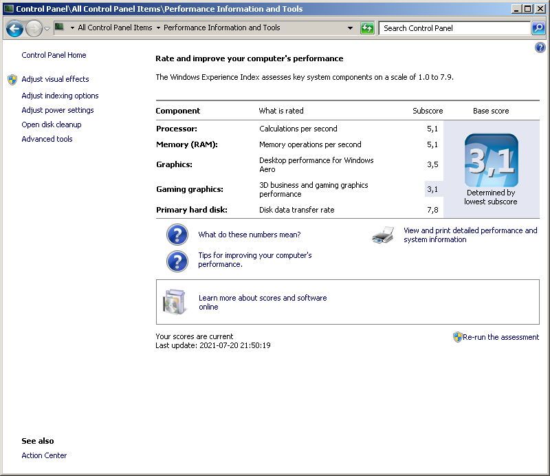

Här är Score för datorn i Windows 7 som jag har. Kanske kan ge en ledtråd till om du har ett problem.
https://www.bedug.com/pics/Fun5/SCORE.png
Kanon tack, ska bara komma på hur man kollar scor på linux..
men kollar ikväll efter jobbet
