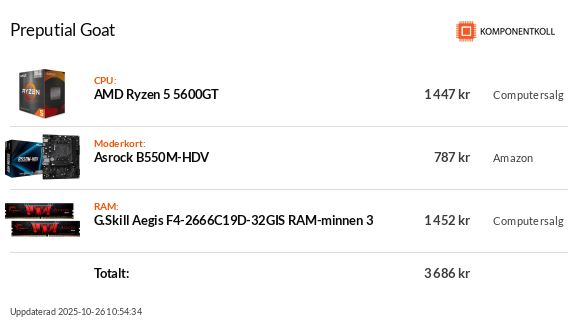

Så kanske
https://komponentkoll.se/bild/wCRoV.png
Nu antog jag bara att det vad budget som var ute efter.
Ledsen, vi har faktiskt inte nämnt några siffror, utan mest så billigt som möjligt utan att vara korkad.

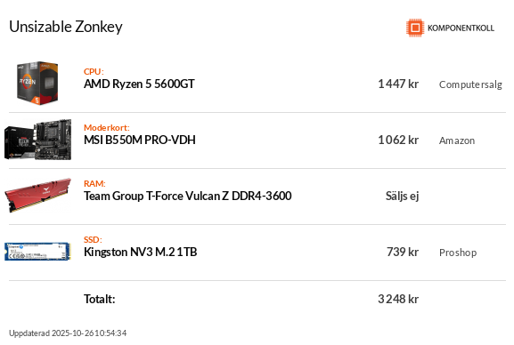

Yes den klarar win11, processorn har inbyggd grafik som duger om man överlevt med en quad core tills nu.
Lägre än det där skulle jag inte gå. Är man ljud känslig så lägg på några hundra på en cpu kylare annars får man med en som duger även om den låter lite mer. Typ nått i stil med https://www.amazon.se/dp/B0BKFQNQGM
Om det inte är en SSDer idag för windows så lägg på https://www.elgiganten.se/product/gaming/datorkomponenter/int... Eller om det inte får kosta så https://www.amazon.se/dp/B07LGBLBKB

Toppen tack så mycket! Jag ska langa fram det förslaget till honom.
Han har följande kylare för tillfället: Zalman CNPS-7700 CU
Jag vet inte om den är vettig, eller om den ens går att återanvända.
Han har en Samsung 830 SATA SSD som jag installerade åt honom för ett gäng år sedan, där OS och program ligger installerat. Jag kan pitcha idén om att köpa en m2-disk om han skulle vilja boosta riggen än mer.
Vad tror du förövrigt om den gamla PSUn från 2011-2012, borde den bytas ut när man ändå håller på? Tänker så den inte ger upp och eventuellt sänker någon av de nya komponenterna om ett par månader.

Jag har slängt iväg paketförslagen från @varget och @Alastor Moody till honom med förklaring på vad skillnaden mellan paketen och priset är.
Hej igen!
Tack än en gång för alla tips och otroligt bra förslag. Efter samråd med gubben så landade vi i paketet som @varget knåpade ihop. Främst då 32GB RAM lockade, vi beställer även 1TB Kingston m2-disk från Elgiganten, det var ett bra pris tyckte vi. Då kan vi plocka ur ett par av diskarna som han har idag, framför allt den gamla Samsung SSD:n, det blir ett fint lyft!
