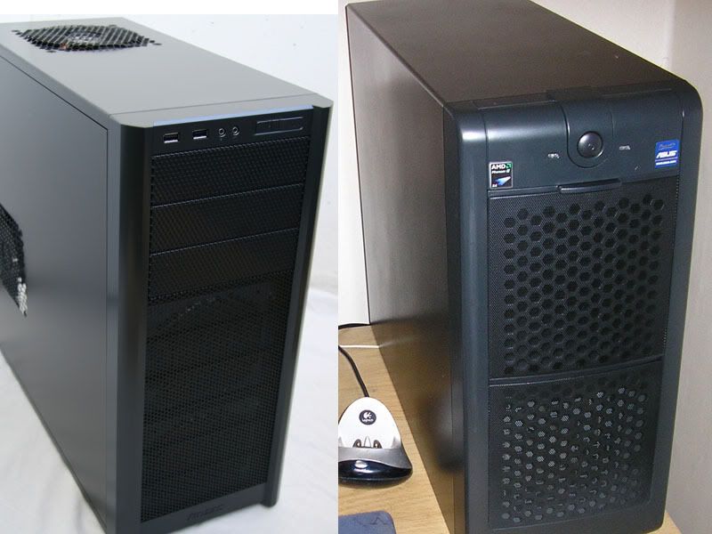

Till er som tvivlat att det får plats och funkar;
Nexus Caterpillar, framifrån;

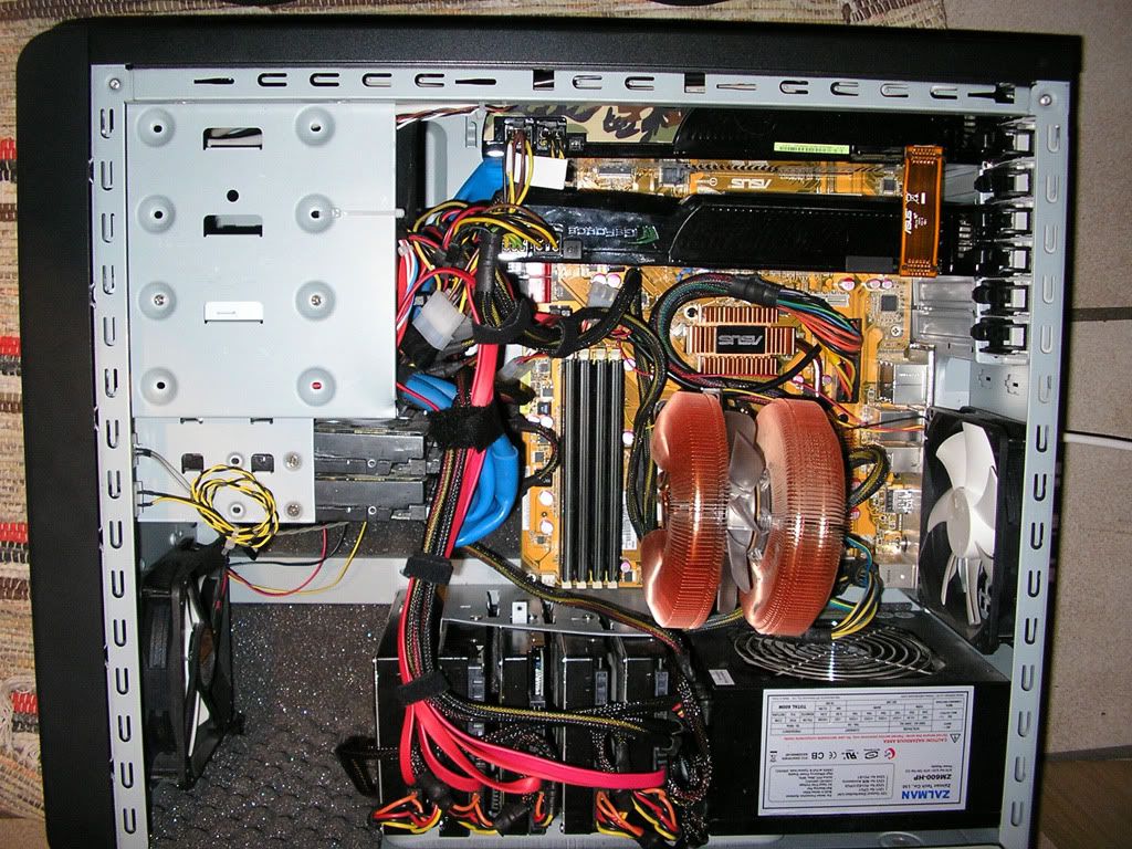

Nyuppackad och nyöppnad ser den ut så här - märk väl att chassit är upp och ner för moderkortsmontering.
De två grafikkort som ska in, ett Gainward och ett Asus GTX260, båda med plastlådekylaren.
Snabbkontakten man får med från Asus är alltid bra att ha, och chassits kablage är bra uppmärkt. (dålig skärpa då kameran fokuserade på bakgrunden...)
Moderkort, processor och minne...
Monterat.
Ett Zalman HP 600W...
Och allt monterat.
Bättre bild;

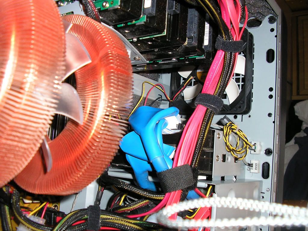

Tillsnyggad kabeldragning:
http://i168.photobucket.com/albums/u196/zcenicx/caterpillar10...

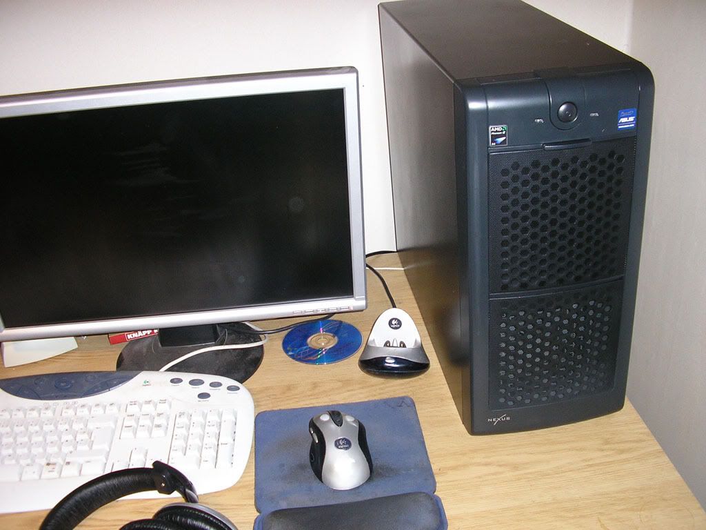

Det är inte så grått som det ser ut på bilden, jag får skylla på blixten på kameran som slår igenom rätt mycket.
Det är svart, inte grått, och man ser faktiskt inte igenom meshen i fronten heller om man inte har mycket ljus runtomkring.

Ett par saker jag inhandlat för att få det ännu bättre;
2m kardborrband på Biltema för kabeldragningen: 39,90
Buntband, också på Biltema: 19,90
1x1,5mm silikonlist (10m) för vibrationsdämpning av den öppningsbara högersidan och skarven nätagg/chassi: 49,90:- på Byggmax, går åt ca 2m.

Nexus caterpillar är inte snygg, ser ut som ett chassi från 1996, det är nackdelen med det cjassit, sen sv¨årt att få snygg kabeldragning på den då man int kan gömma sladdarna så som på antec three hundred eller liknande.
Huvudsaken är väl inte att det ska vara snyggt innuti, bara funktionellt?

Sen är det skit samma om kabeldragningen "ser vacker ut" om den är bra gjord för ventilationen och funktionell - bara en idiot skulle sätta plexi på ett dämpat chassi ändå.

Jag gjorde faktiskt en mindre modifikation av chassit nu, för att se om jag kunde få ner load temps på övre kortet på något enkelt sätt.
Som jag sa tidigare kan man inte sätta DVD-läsaren längst upp, eftersom den blockerar luftflödet till grafikkorten. Med läsaren i andra slotten från utsidan räknat fanns det däremot gott om plats ovanför för att sätta dit två 80mm Papst-fläktar jag haft liggandes ett tag.
Sagt och gjort, dit med en remsa självhäftande kardborrband ovanpå läsaren, och dit med fläktarna. En liten bit silikon mellan fläktarna för att förhindra oljud, och stabilisering med en gummisnodd mot vardera sida. Enkelt, snabbt och väldigt effektivt.
Jag passade även på att hyvla bort topparna på dämpmattan precis ovanför fläkten på övre grafikkortet för att få bättre sugmöjlighet, och borrade lite hål i den översta 5,25"-täckplattan.
Tio minuters jobb - nästan tio grader lägre load temp på båda grafikkorten i normal fabriksklockning (650/1350/2300).
Ö - 74c
U - 72c
Fick även ner idle temps på båda till runt 45c.

Det funkar, dock hyvlade jag bara en yta motsvarande ca 10x10cm.

JAg tycker det är synd att caterpillarn är då ful, om den skulle ha snyggare design så skulle den säkert vara bra, sen ska man kunna gömma sladdarna med.
Vad gör det för skillnad i ett slutet och ogenomskinligt chassi?
Avstängd
Luftflödet påverkas negativt. Vi pratar inga stora tal här men Az1337 har delvis rätt. Hursomhelst bra jobb med lådan Zcenix.
Der Steppenwolf
Avstängd
Det finns många fördelar med att ha det s nyggt i chassit, om sladdarna är ordnade, blir luftflödet bättre sedan blir det inte lika varm bland komnponenterna då sladdarna o annat inte hänger ivägen. Sedan är det bra att sladdarna är ordnade om man ska byta något, så slipper man leta sig fram i sladdjunglen. Sen blir det snyggt om man öppnar sidoplåten o visar :D. Och antec three hundred går att få lika tyst som alla de andra "silent" case med lite modding. Anteh Three Hundrev va aldrig avsedd till att vara tyst, den va byggt för att ha bra luftflöde och många fläktar. Ta bort fläktgallren, byt ut tri cool fläktarna, samt någon ljuddämpning, vips tyst.
