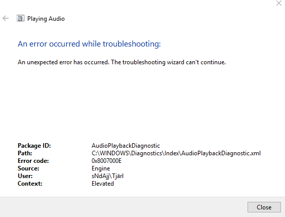

Om jag försöker felsöka ljudet: https://i.gyazo.com/a76008ec63125edf867373685397be1d.png

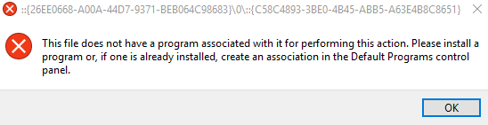

Om jag försöker felsöka datorn: https://i.gyazo.com/adf770b266ee6c3a5dc8729662812f9d.png
