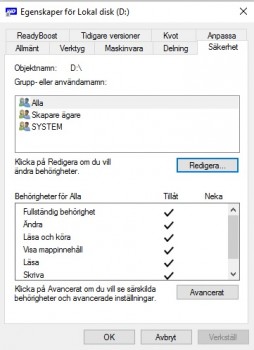

Jag kollade under fliken säkerhet och då ser det ut såhär:
Jag har nu lyckats få så att "alla" har fullständig behörighet, men det fungerar fortfarande inte, har jag missat nått?
@griffin83: Ser väl ok ut, kanske lägga till "Alla" på E:
Innan jag gjorde det på min egen maskin kom jag inte åt något.
