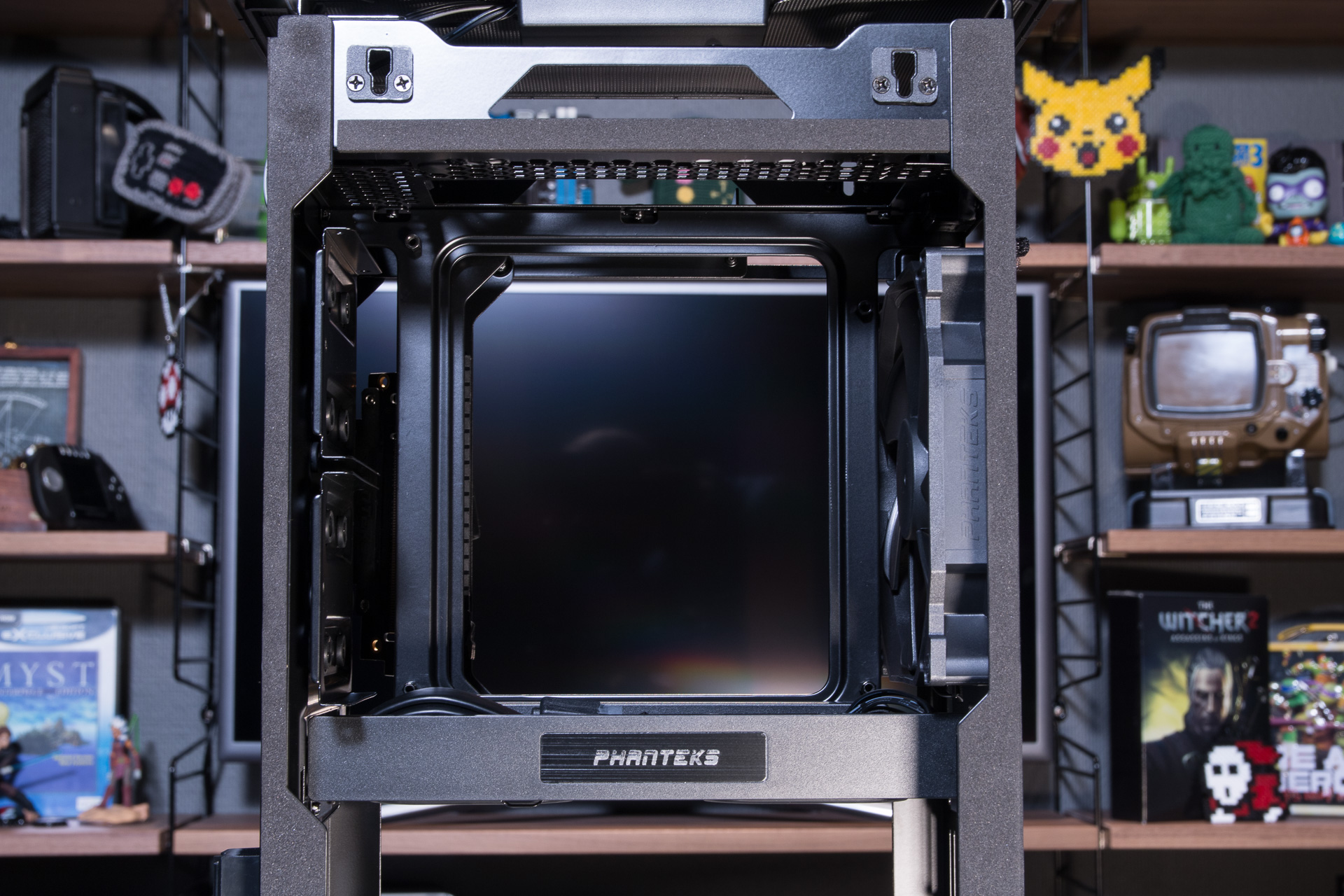

Blir det ett test även på storebror, Shift X? Var rätt intresserad, men blev nu lite osäker.
Hade man inte kunnat smälla på en till 120mm rad med fläkt åvanpå cpu rad?

Tycker det ser riktigt bra ut, riktigt synd bara att det är en annan standard på PSU, vilket minskar valfriheten och höjer priset för PSU :/

Lite överraskande hur stora missar chassit har (främst kablarna i toppen och PCI-E riser kablen). Tyckte att det såg ganska lovande ut i början av recensionen, tråkigt att det var en så krånglig historia. Kanske är något som passar bättre för färdigbyggda system med en skräddarsydd komponentlista?

När chassit ändå är såpass stort för att vara ett MiniITX så tycker jag de borde ha fått plats med ett ATX-agg. Har aldrig tyckt om chassin med dold IO-panel, bevisligen en dålig ide i detta fall.
Känns ju som om det är väldigt få personer som kommer ha datorn ställd så att man ser den från alla håll och kablarna ska ju ut någonstans ändå.
Nåväl, jag är nog ändå inte i målgruppen för detta.
Absolut!
Skrivet av anon12433:
Håller inte med. ATX-agg är stora i de här sammanhangen. SFX-agg är nu för tiden så bra att de blir ett naturligt val i små system, som per automatik måste vara relativt strömsnåla (max ett grafikkort, begränsad kylning osv). De är inte heller betydligt dyrare än motsvarande ATX.
Kan enkelt konstatera att Evolv Shift hade varit betydligt större om det skulle kunna svälja ett ATX-agg, utan att någon egentligen hade vunnit något på det.

går det inte att ha fläkten på utsidan för bakre radiatorn? blir för tight mot panelen?

Den ungefär en tredjedel(?) så stora Raijintek Metis sväljer ATX aggregat. Detta gör att man börjar undra hur de kan misslyckas med ATX i detta. Metis har visserligen krav på ett grafikkort och ATX aggregat i de kortare längderna samt kräver någon form av modifiering om man ska få bra kylning till ett högpresterade grafikkort.
Gillar Phanteks chassin över lag men detta var verkligen något som de bör gå tillbaka till ritbordet med. I och för sig är detta ett chassi för de som väljer form framför funktion så ska inte gnälla så mycket på det.
Metis är knappt 40 % mindre till volymen än Shift (som alltså är drygt 1,6 – inte 3 – gånger så stort).

Jag höftade endast utifrån Jonas video, därav frågetecknet. Men att den bara skulle vara 64% större än Metis förväntade jag mig absolut inte. Ser åtminstone dubbelt så stor ut.
Men ja, chassits design innebär att väldigt mycket volym går förlorad inuti. I metis bygger man verkligen ända ut i plåten så att säga. Men även med "bara" 64% större chassi så borde de med lätthet ha fått in ett ATX aggregat. Man ska ju heller ej glömma att Metis tar stora tornkylare trots sina extremt små yttermått.
Jag tycker personligen inte att det går att klaga på nätaggsstödet i Evolv Shift, all things considered.
När vi diskuterar mått och volym är det för övrigt viktigt att komma ihåg att volymen inte säger allt. Något som ofta kan vara lika viktigt eller viktigare är fotavtryckets area, som ju till skillnad från chassits volym avgörs av endast två av måtten.
Chassits sammantagna smidighet kokar till och med i mångt och mycket ner till endast ett av måtten, nämligen det kortaste. En tunn, platt dator (typ som en konsol) kan i verkligheten vara mycket smidigare än en med mindre kvot mellan de större måtten och det minsta, även om den sistnämndas volym är mindre.
Metis har cirka 13 % större fotavtryck än Shift och 6 % större "minstamått", baserat på Prisjakts måttangivelser. Dessa två fakta medför tillsammans att Shift är strikt smidigare än Metis i många relevanta sammanhang, exempelvis LAN.

Tyckte verkligen om detta chassi när jag först såg nyheten från CES. Men eftersom jag nyligen köpt en 240 mm radiator så hade jag fått sikta in mig på Shift X.
Men enligt videon så såg "lilla" Shift väldigt stor ut. Shift X är ju bra mycket högre så det känns som att det blir löjligt högt.
@JonasT: Det gick inte att få plats med en 120 mm radiator på fläktplatsen i övre kammaren?
Clearance mellan fläktplatsen och den främre aluminiumpanelen är ca 18 mm, och plastramen på insidan av panelen tar ner detta ytterligare till ca 13 mm för fläktar större än 105 mm, så … det blir svårt.
Det går tyvärr inte, då monteringsplatsen löper "igenom" moderkortsplåten, vilket lämnar för lite utrymme för en radiator och fläkt. Om du kikar närmare på bilden där den förmonterade fläkten syns blir det tydligare att förstå vad jag menar.
