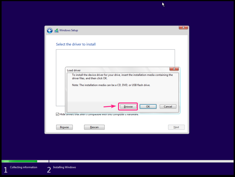

Jag rekommenderar starkt att använda VirtIO som drivrutiner på Windows-gästen för mycket bättre prestanda för lagring (VirtIO SCSI) och nätverk.
Under diskens options i virt-manager finns det Disk Bus, där man kan ändra till VirtIO. För att kunna installera Windows på en disk som har VirtIO som sin kontroller, så behöver vi installera drivrutiner innan vi installerar Windows (annars kan inte Windows detektera diskarna).
Ladda hem följande fil från Red Hat:
  • virtio-win.iso
Här är en bra guide för hur man installerar VirtIO-drivrutinerna för en Windows VM innan installation. I princip behöver man lägga till ytterligare en CD-ROM-läsare och montera ovanstående .ISO-fil där och under installation välja:
Browse:
Och sist amd64 --> w10
När Windows är färdiginstallerat så installera virtio-win-guest-tools.exe från ISOn på VMen och starta om. Guest-tools är kritiskt. Den hjälper KVM att hantera filskrivningar, suspend mode, mer effektiv minneshantering osv.
https://linuxhint.com/wp-content/uploads/2019/12/14-10-810x614.png
Browse:
https://linuxhint.com/wp-content/uploads/2019/12/15-10-810x611.png
https://linuxhint.com/wp-content/uploads/2019/12/16-10.png
https://linuxhint.com/wp-content/uploads/2019/12/17-9.png
