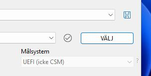

Skrivet av Airikr:
Enligt den här guiden ska man kunna klicka på "DOWNLOAD", men jag ser inget sånt val (fast på svenska då jag har Rufus på vårt språk) när jag har öppnat Rufus i den virtuella miljön.
Du trycker på pilen ner där det står "VÄLJ". Ta NERLADDNING och tryck på ordet NERLADDNING efter.

Skrivet av N!klas:
Vilken pil?

Tror att det gör skillnad om du har "Sök efter uppdateringar" satt på något annat än "Inaktiverad".
Skrivet av N!klas:
Ingen skillnad. Laddade även hem den senaste versionen av mjukvaran från rufus.ie/downloads och den är 4.5.2180. "Sök efter uppdateringar" är endast för och välja om Rufus ska automatiskt kolla efter uppdateringar dagligen, veckovis, eller månadsvis.

Skrivet av Airikr:
På sidan https://rufus.ie/en/
Så laddade jag precis ner
rufus-4.5.exe Standard Windows x64 1.4 MB 2024.05.22
I den kan jag välja Download, sedan klickade jag på den knappen och där kunde jag välja windows 10, 11 samt 2 andra grejer.

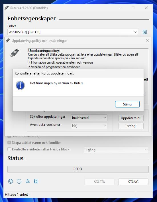

Om jag sätter sök efter uppdateringar till inaktiverat och startar om Rufus så är inte pilen där. Om jag ändrar det till något annat än inaktiverat och startar om Rufus så kommer pilen tillbaka. Vet inte om det finns fler orsaker men det är det enda jag såg. Den kanske inte försöker snacka med internet över huvud taget om man har det valet avstängt om jag får spekulera.
Edit:
https://github.com/pbatard/rufus/wiki/FAQ#user-content-Help_I...
Så är det.
Skrivet av N!klas:
Edit:
Så är det.
Men vad sämst! Japp, nu visades pilen efter att jag hade valt standardvalet och startat om Rufus.
