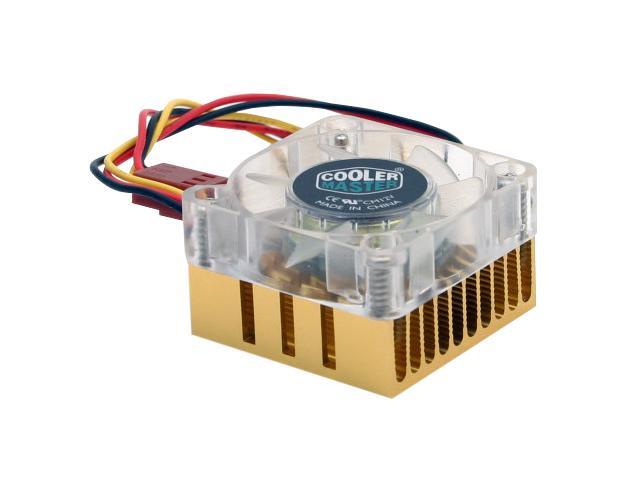

Jag hade samma problem efter att jag tjackade ett PCI kort, satte på Zalman monstret innan och den var fööör stor på långa vägar. Det visade sig att jag hade att spela på 25mm som maxhöjd för Nordbryggekylaren, jag kollade på alternativet att modda Zalmanen, men den är väldigt rigid och plattan är tjock, så du skulle sluta med ett jävla jobb att få en sketen platta av aluminium, inte snyggt.
Hur som helst, glad i hågen hittade jag denna kylare från Coolermaster: SLC-S41-U1
Det skulle visa sig att kylaren var 22mm hög, i alu, och fläkten gick lätt att skruva bort som du kan se nedan på slutresultatet:
kyler bra också, 38c efter en varm dags användande
