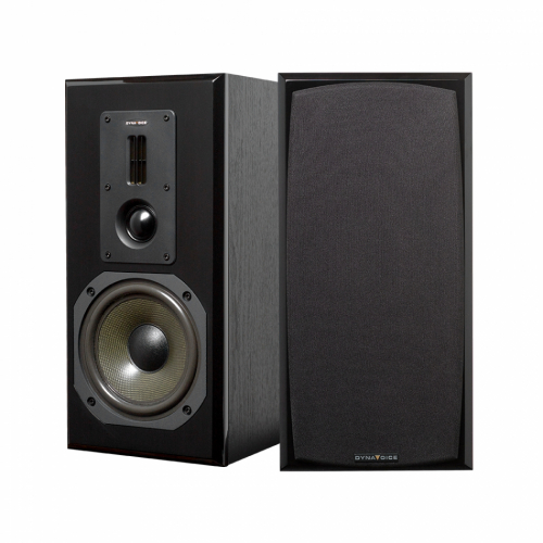

jag har alltid kört surround system 2.1 eller liknande hemma till TVn, har vänner som har soundbars för flera tusen men tycker inte riktigt att ljudet låter bra för de pengarna.
kör desa just nu.
https://www.ljudfokus.se/sv/artiklar/dynavoice-definition-dm-...
med denna sub
https://www.dustinhome.se/product/5010894362/ns-sw210---black...
sen en yamaha stärkare

Skrivet av Oneone:
kör desa just nu.
https://www.ljudfokus.se/bilder/artiklar/990DM6B.jpg
med denna sub
https://encrypted-tbn0.gstatic.com/images?q=tbn%3AANd9GcR8c9MpbSvIdiWS6DbpQvMZMcZIAcxHFDYcSZ0bUYKwa40Cc66K&usqp=CAU
Jag kör nästan samma, samma sub. Men kan verkligen rekomendera att köra 3.1 om möjligt. Det blir en MYCKET bättre upplevelse för film, mycket tydligare tal framför allt som gör att det är lättare att höra vad personen säger. För musik tillför det ingenting, brukar växla över till stereo när jag kör musik.
I min mening är denna setup ljusår bättre än en soundbar. En soundbar duger om man har platsbrist, men det kommer aldrig vara lika bra som en bre Reciver + sub + högtalare, plus att man själv har mycket mer kontroll över ljudet kan ställa in EQ osv.
Sen är jag ett stort fan av Audyssey MultEQ och Dynamic Volume för film. Jag tycker det blir ett rejält lyft. Tidigare hade Onkyo detta, men verkar inte ha det längre, så jag har gått över på Denon.
EDIT:
Glömde säga. Att Denon, verkar ha hutlösa priser i Svenska butiker sö, Hifi-Klubben t.ex. Jag köpte en X1500H på Amazon från Tyskland. denna har nu ersatts av 1600H (typ samma features) och kostar 6300kr på hifi-klubben. Men enbart 380 Euro på Amazon:
Kombinera sen med Dynavoice Magic S-4 eller S-5 + (vill du ha ett snäpp vassare satelliter så är Argon väldigt bra) Yamaha NS-SW210 - Så får du bra ljud under 6000kr med enkla uppgraderingsvägar: Byta ut satelliterna till golvare och kör satelliterna bak, byt i framtiden mot kraftigare SUB osv. Köper du en soundbar för 6000kr så sitter du med den sen. Enkelt och bekvämt kanske. Beror på vad man vill.

Du kommer bli förvånad över hur ett riktigt bra 2.1 system låter till en vettig peng.
Jag har precis börjat bygga min "hemma bio" i min lilla 1a. För mig var inte soundbar inte ett alternativ av den enkle anledning: En soundbar kan låta bra, dock är det fysiskt omöjligt att få så små högtalare att låta riktigt bra. För att producera ljud duger en soundbar, dock är det skillnad på volymen luft en 2 tums högaltare vs 6 tums högtalare klarar av att flytta. Jag lyssnar mycket på musik och kollar mest ensam på film därmed kör jag 4.0 ljud. Vilket tillät mig att spendera 90% på front höger och front vänster, sedan 10% på satellithögtalarna. Det ända som kommer ur min satellithögtalare är effekter som pistolskott eller helikoptrar. Om man däremot ska köra med center högtalare och kollar mycket film hade jag spenderat majoriteten av budgeten på center högtalaren. Detta då 80% av ljudet kommer från center högtalaren. Vill man ha center högtalare och lyssnar mycket på stereo ljud t.ex musik. Tycker jag att man spenderar ungefär femti/femti.
Skrivet av Starric:
Tänkvärt är också att det främst är högtalarna i fram som behöver så kallat klangmatchas i ett surroundsystem. T.ex. 5.1 eller 7.1 som är
Det står mycket om klangmatchning på internet och i gamla magasin. Har du dock testat att använda tre front högtalare och sedan dra ut center kanalen. Det är inte mycket ljud som kommer ut från höger/vänster jämfört med center. Sedan kan man även testa att stoppa in någon helt annan högtalare som center. Jag har testat, märkte absolut inte att det var problem med klangmatchning. Detta med klangmatchning är något som företagen som säljer högtalare älskar. Detta då de kan sälja mer och ofta dyrare högtalare. Nu rekommenderar jag inte att man kör med 5 olika högtalare. Däremot tycker jag att klangmatchning är överdrivet med tanke på vilka ljud som spelas ur de olika högtalarna.
Skrivet av Starric:
Summa summarum är att en kompetent surroundreceiver är en investering som du kommer kunna leva med i många år (min Marantz SR5002 är 12 år i år om jag räknar rätt och still going strong). Men de brukar ofta börja runt 4-5000kr om man inte hittar bra rabatter
Jag håller till stor del med dig. Dock tycker jag det är fel att se en surroundreceiver som en investering. Det kommer kontinuerligt nya tekniker och funktioner. Du saknar nog troligtvis stöd för 4k hdr, atmos dolby vison osv. Dock blir inte ens surroundreceiver sämre för att det kommer nya tekniker. Därmed kan man om man vill använda samma surroundreceiver tills den går sönder.
För @Swedman18 rekommenderar jag att köpa en Denon AVR-X1600H 7.2 det är den mest prisvärda budget hemmabioreceiverna på marknaden för tillfället. Sedan kan du antigen börja med 2.0 eller 3.1. Välj 3.0 med en bra centerkanal ifall du kollar mycket på film. Jag köpte ett par Klipsch rp160m för 3500kr på black friday. Dock har de slutat tillverkats och blivit ersatta Klipsch RP600m. Jag rekommenderar att hålla utkik efter RP600m på BF. De har fått mer topp betyg och rekommendationer än jag kan klara av länka. Speaker of the year: RP600m Steve Guttenberg
Jag rekommenderar även att kolla igenom de här två videorna. Den jag länkar först handlar om hur viktig centerhögtalaren är och ifall du behöver det. Andre videon är en generell introduktion. Tredje är en video om 2.0 system utan möjlighet till uppgradering. De två första är lite långa, dock kan man lösa det med att höja hastigheten till 1.5.

Satsa på nått begagnat logitech dator ljud om du har begränsad budge till att börja med. Logitech Z-5500 t.e.x. Eller så satsar du det mesta av pengarna på en bra atmos stereo och ett par hyffsade fronthögtalare och bygg ut när du har råd. Går att få hyffsat atmos ljud även med få högtalare sen bygger man ut så det blir bättre och bättre.
Varför börja med att bygga så att det låter dåligt på allt från början i stället för att satsa på nått som låter bra och är utbyggbart ? Ett par bra högtalare att ha fram är grunden i alla vettiga system så att satsa på dåliga och få surround med uselt ljud är i min mening klart tråkigare än att ha ok stereoljud till både musik och film.
Högtalarna man börjar med bör klara att spela ner till ungefär 40Hz för att vara lämpliga för då klarar de sig utan basstöd och man kan bygga på med basar om man vill nå djupare. har man för små högtalare fram kommer det aldrig att kunna låta bra och surronud som låter dåligt är mer irriterande än ok stereo även vid filmtittande.
Nja, jag skulle nog vilja påstå att mycket ljud som försiggår i frontkanalerna sveper mellan höger-center-vänster. Framförallt om du har tal och kameravinkeln ändras så personen som pratar flyttas kontra tittaren. Klangmatchning kan absolut vara lite överkurs beroende på nivån på utrustning och hur kräsen man är, men det är något att ha i åtanke. Det är inget snake oil eller liknande iaf. Eller så kan man helt skippa centerkanalen och få frontarna att spela det ljudet också så är det ett icke-problem
Skrivet av Noob I am:
Ok, investering är väl fel ordval, men jag tycker det är något man kan bygga runt om man bara väljer en vettig modell till att börja med. Den kommer du kunna leva med länge. Visst det kommer nya tekniker. Men har du bara HDMI klarar du dig i princip. Till och med gamla hederliga HDMI 1.1 klarar PCM i 5.1, och då har du ditt surroundljud i full kvalitet oavsett, bara att du inte ser någon flashig logga i displayen. Avkodare av diverse nya Dolby-format lär ju ändå finnas i din spelare vad det nu är för någon. Att det kommer bildtekniker som din ljudanläggning inte klarar kan ju vara en grej, men kör det då till tvn först och ljudet vidare därifrån så slipper du det bekymret. Klarar inte tvn formatet spelar det ju ingen roll om din surroundreceiver gör det
