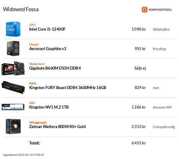

Försökte dra ihop ett så prisvärt bygge som möjligt som ändå är bra. Blir en stor uppgradering från nuvarande.
https://komponentkoll.se/bild/pkfNa.png
Ytterligare lite mer prisvärt om det går att återanvänder nätagg och låda också...
Tack så mycket. Ska prisjakta det där sen även kolla begagnade delar.
Tror du mitt nätagg pallar det där då?
Chassit går att använda tror jag absolut, men har borrat hål i det tempererade glaset då fläkten på FX8350n va för står hahahaha
Din PSU borde klara det utan problem. Chassit är ju ett kap för 329 kr just nu så det känns ändå värt att köpa tycker jag.
Proppen i länken drar mindre än den du har idag, så om du kör på samma gpu så borde det ju inte gå sämre än idag.
Okej va bra, det är just precis pga sånt här jag frågar här. Är kass på att fatta sånt.
