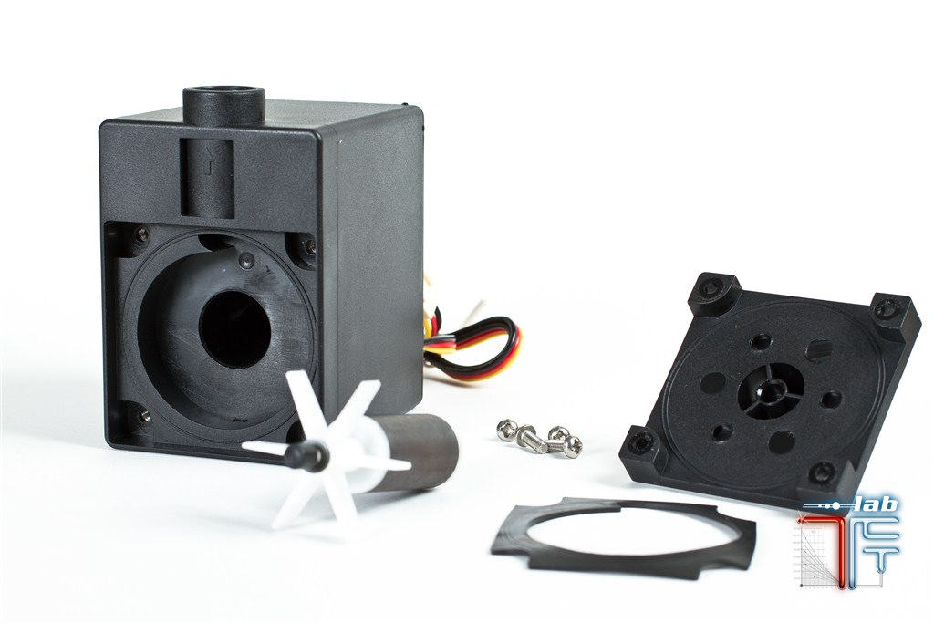

Kunde inte se något om parallel vs seriel koppling av pumpar i tråden så tänkte jag kunde dela med mig av denna länk
http://martinsliquidlab.org/2011/04/26/pump-setup-series-vs-p...
Mycket intressant skillnad.
Helt klart värd att läsa om man funderar på att slänga in en pump till i systemet.
Test av pumpkonfiguration och INTE i slinga.
