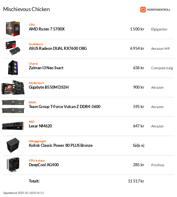

Ja detta kan bli svårt. Med tanke på vad ”billigt” är för vissa kan detta bygget bli väldigt annorlunda. Alltså du kanske tänkte något närmare 20k. Det blir ju såklart en del bättre. Men detta är iallafall vad jag skulle rekommendera. Då kan du spela det mesta riktigt bra. Valde att inte lägga in Windows för att om du själv laddar ner det (riktigt enkelt bara att söka på en tutorial) så sparar du typ 1k vilket jag tycker är värt det. Men det kanske du inte vill göra och då är det bara att lägga till. Själv tycker jag att du ska bygga själv men det är ju ditt vall.
Blev ganska mycket svart men bättre går typ inte. Vit rgb ram finns för 300kr+ om du vill ha det. Men Gpu och sånt blir svårt att få vit utan att ta bort prestanda eller öka priset för mycket. Sen chassitet är ända saken med rgb i bygget och vad jag vet ska det bara vara en knapp för att stänga av det.
För bord kan du antingen gå till Ikea eller så får du fråga någon annan. Det är inte mitt expertis ämne.

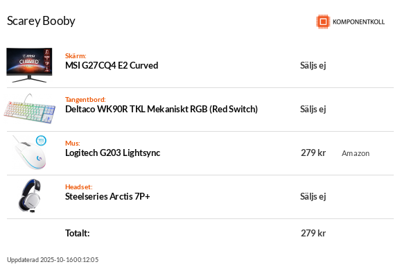

Här har du vad jag rekommenderar för resten. En UW skärm tror jag inte skulle passa superbra för denna datorn. Kanske behövs lite starkare Gpu då. Men valde en annan riktigt bra 170hz 27” 1440p skärm.
Resten av grejerna är väldigt subjektiva. Jag kan inte direkt säga vad du gillar för tangentbord. Men här har du en okej billig vit mekanisk med rgb. Sen du kanske gillar 60% (jag gillar mest tkl men som sagt subjektivt) då finns det massor annat att köpa.
Valde en ganska basisk mus. Men den är ganska snygg. Finns en logitech g305 som är utan tråd. Men den tar batteriet vilket är ganska tråkigt. Sen kanske du tänkte dej något riktigt bra. Då rekommenderar jag logitech g PRO/superlight. Det är typ dom bästa just nu. Sen är också pulsar ett bra märke.
Valde några trådlösa hörlurar som har riktigt bra kvalitet. Älskar steelseris hörlurar. Har den varianten jag valde hemma och den är riktigt bra. Dock lite dyr. Men det blir inte oändligt mycket billigare med något annat.

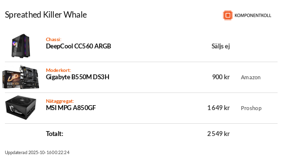

Sen som sagt så kanske ditt nättag blir ett litet problem. Jag brukar rekomendera 850w för 6950xt och som minst 750w. Men alldrig 650w. Kanske funkar. Men om du vill vara på den säkra siddan kanske det är bättre att skaffa ett nyt sånt också. Eller bara gå på 6700xt. Villket grafikort har du idag?
https://komponentkoll.se/produkt/137000-psu-msi-mpg-a850gf
detta nättaget rekomenderar jag.
