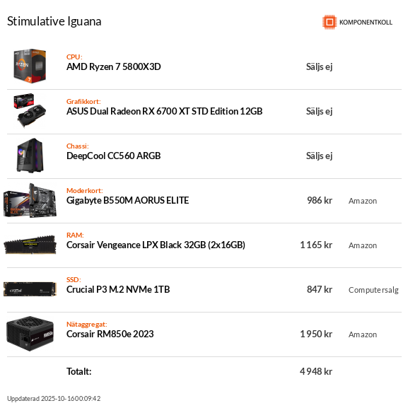

Av Daytone
https://komponentkoll.se/bild/UTqfg.png
vad ska du använda den till? fär spel är detta ganska mycket bättre. Och sen att bara köra asus ser jag som lite dumdristigt. Alltså finns ju annat med bättre för priset.
gå också med thermalright kylaren.
