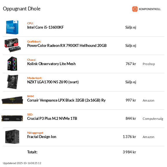

https://komponentkoll.se/bild/kHSDE.png
här har du om du vill ha mer prestanda nu när du ändå betalar så mycket. Ta också den cpu kylaren scarebo länkade.

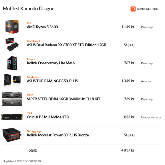

https://komponentkoll.se/bild/XOsQs.png
hej hej. här har du en med en bra del mer prestanda.
bytte cpu till amd då dom två presterar lika bra men 5600 är biligare
valde ett amd grafikort då dom ksotar likande och 6700xt presterar väldigt mycket bättre
zalman chassitet är väldigt bra men den använder rgb fläktar och inte a-rgb. det gör att man inte kan bytta färg från den regnbågsfärgen. Så valde ett med argb fläktar.
gick med ett bra value moderkort.
3600mhz ram för det är bra
en lite bättre ssd
ett nättag som är lite bättre också.
om du har några frågor är det bara att ställa
