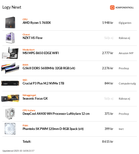

https://komponentkoll.se/bild/VtHNt.png
Här har du ett prisvärt förslag. Valde bara vita delar för det ser bäst ut. Och så mycket rgb som det bara gick. Du kan gå med den kylaren du redan har men den ser inte lika snygg ut. och jag vet att du bara fråga för en. Men detta paketet var ganska prisvärt.

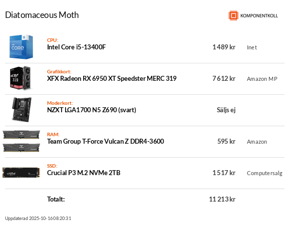

https://komponentkoll.se/bild/GJRqH.png
såhär kan du också göra.
valde en cpu som är lika bra som den du valde och kan enkelt bli kyld. Jag har 212 evo varianten villket är lite bättre men inte oöndligt och den kyller i5 12600kf ändå hyfsat bra. Den går alldrig direkt över 70
På komplet får man en biligare gpu villket är bra. Men checka bara att den får platts då den är 340mm
nzxt mobo. Riktigt bra pris och har allt man skulle vilja ha. Finns också vitt variant
gick med lite snabbare ram alltså 3600mhz. Men du kan gå ner till 3200mhz uttan så mycket skillnad.
sen valde jag också en ssd som är lite bättre. Marginalt men den kostar också lite mindre
Sen så kan det bli tajt med nättaget. Men enligt komponentkoll så borde du klara dej. Men värt att kolla flera calcylatorer
