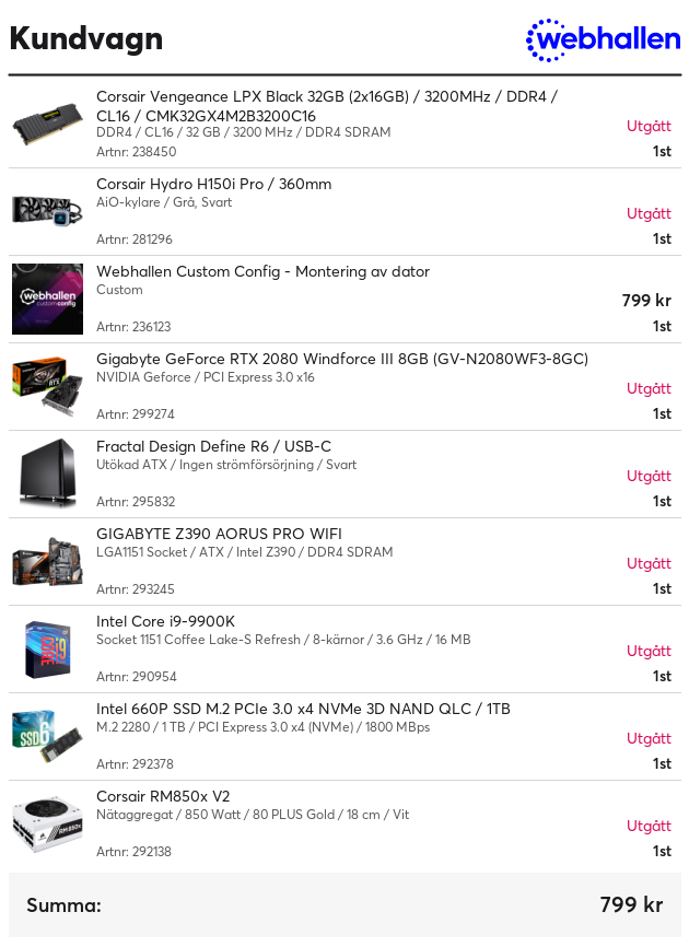

Tack för alla tips och förslag. Nu kom det saker emellan så det blir inget köp förrän om kanske 2 veckor. Nu vet jag i princip vad jag ska välja. Behöver bara bestämma mig om det bli GPU 2080 eller 2080 Ti.
Ska kolla och jämföra lite priser när det blir dags för köp. Webhallen har inte det chassi jag tänkt. Har någon erfarenhet om skillnad i ljudnivåer pga själva lådan? T.ex. mellan be quiet! Silent Base 601 och Fractal Design Define R6 ?

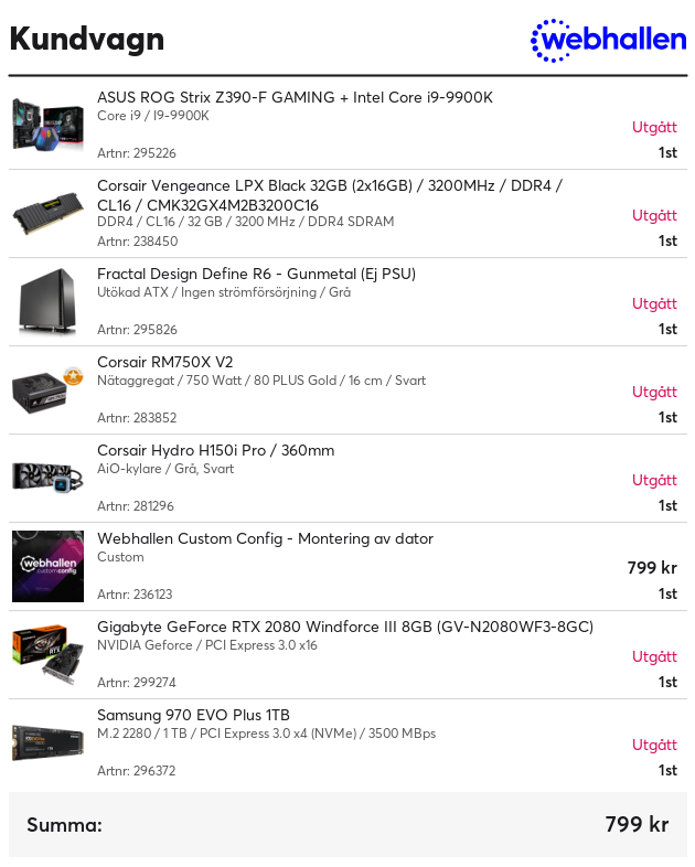

Nu är det dags att beställa. Bestämde mig för att 2080 kommer räcka för oss ett bra tag framöver.
Kommer det här funka bra ihop? Ljudnivån borde bli hyfsat låg.
Skrivet av MrJim99:
https://www.webhallen.com/api/cart-img/295226,238450,295826,283852,281296,236123,299274,296372
Tycker inte om dina val.
Om du kommer att överklocka cpun framöver nån gång vem vet så är inte moderkortet det bästa. Sen så får du intel 660 ssd 1tb för mindre pengar. Du får ett 850w psu för 100kr mer. Sitter med mobilen men om du bara ska spela så är ssd inte värd pengarna
Mobilen håller på att dö så jag läser mer sen.
Intel 9900K, Aorus master, g.skill 3200mhz 16gb,Lian li dynamic,Corsair Masterliquid ML360R RGB,ssd 970 1TB, ssd2 970 500Gb, 1080 TI gigabyte. Corsair 850W Vit.
Har tittat lite närmare.
Jag hade bytt till 850w för 100kr mer plus moderkortet.
https://www.overclock.net/forum/attachment.php?attachmentid=2...
@_F1GHT3R_: Stort tack för input. Jag hade inte koll på skillnaden på moderkorten. 850 W PSU blir bra. Jag läste att v2 är tystare, så prisskillnaden blev lite större men fortfarande helt ok. Vad tror du om det här?
@MrJim99: Nu frågade du inte mig men svarar också. Allt du valt är bra kvalitetskomponenter som kommer leverera jättefint för dig. Är bara att köra.
Det folk eventuellt kan ”klaga” på är att du inte fått in ett 2080ti med en såpass hög budget. Men du spar ett par tusenlappar på 2080 och om du känner att du inte har behov så ska du helt klart gå för 2080.
ASUS ROG STRIX Z390-F Gaming | i5 9600k | be quite! Pure Rock | Corsair 16GB DDR4 3000Mhz | ASUS GeForce RTX 2060 6GB DUAL OC | Samsung 850 series EVO 250GB | Kingston A1000 480GB M.2 NVMe | Fractal Design Define S | EVGA Supernova G2 750W | Windows 11
@MrJim99:
Om du inte nödvändigtvis ska ett vitt nätaggregat … får du ett snäppet bättre och lite billigare om du väljer.
HX850
Om pengar inte är ett problem väljer du HX850i där du har möjlighet att läsa av värdena på aggregatet, justera fläktkurva mm vilket kan vara kul (men inte nödvändigt).
Men egentligen bör du klara dig utmärkt med ett RM750X V2 om du inte ska ha dubbla grafikkort och/eller väldigt många HDD …
För övrigt tycker jag det ser bra ut! Själv hade jag valt ett S2 Meshify chassie för maximalt luftflöde, men har du fler än 3 HDD är det mindre intressant. Jag hade även valt en snabbare SSD som tex Samsung 970 Evo Plus men jag är inte säker på att det egentligen spelar någon praktisk roll …
Personligen tycker jag ditt tidigare förslag med MB Asus Z390-F är snäppet bättre … men då eventuellt med FD Meshify S2 chassie. Jag har själv denna kombination av processor och moderkort och kör överklockat till 5,1 GHz utan problem.
