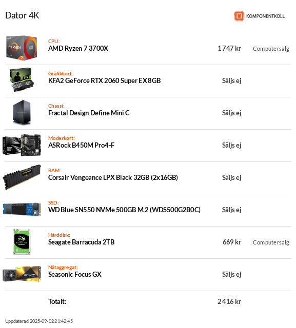

Här är ett annat exempel snabbt ihop kastat. Bättre grafikkort och en aningen större hårddisk, för ditt 4K material.
https://komponentkoll.se/bygg/LsmZH
Tack för förslaget! Tänkte också lite större hårddisk egentligen med det var ju den minsta kostnaden för uppgradering men 2TB lär jag köpa!.. Klarar jag mig på 16GB verkligen? och hur mycket sämre är ryzen processorn när man framförallt använder Adobe programmen?

Ryzen 7 3700X≈3800X är väl mest prisvärd.
Viktigaste är att du håller dig till Nvidia.

Grafikkortet rymms inte. 55 mm tjockt.

64GB enligt Puget Systems. Har du mindre projekt klarar du dig på 32GB.
Börja med 2x16GB så kan du uppgradera till 4x16GB om du behöver.

4 stickor rymms inte på moderkortet.
2 stickor är dessutom snabbare än 4 om man kör i dual channel (vilket du kommer att göra).
Köp ett paket på 2x16GB.

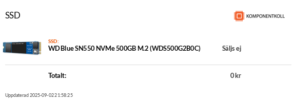

Köp en NVMe SSD. Kostar knappt mer än SATA. (Egentligen helst 2 st SSD:er, en till OS och en för projekt, läs mer hos Puget Systems.)
Denna är riktigt prisvärd. Hög hastighet 2400 MBps läs och 1750 MBps skriv samt riktigt bra IOPS på 300000.

Eftersom du lagt till en i9 9900K som är överklockningsbar så bör du köpa ett Z390 moderkort så att du kan överklocka processorn.

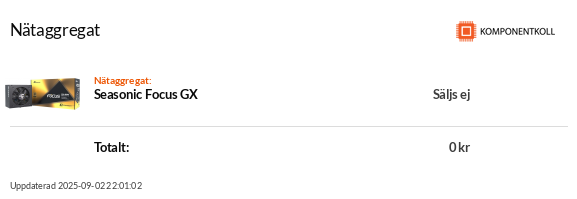

Inte prisvärt. Köp detta som är riktigt prisvärt och nu dessutom på rea!
