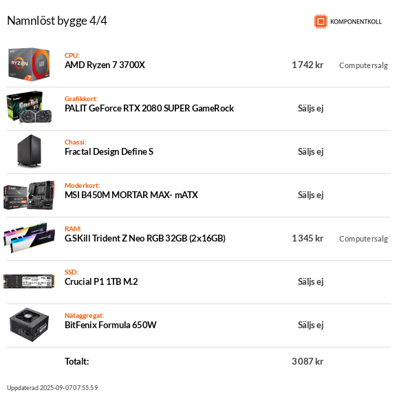

Hej!
Sitter och försöker plocka ihop en ny dator, har ingen större erfarenhet av bygga datorer, och har senare år mest spelat på laptops, nu vill jag ha en bra gamingdator. Jag gillar att spela men hatar datorer! Spelar de flesta spelen av Paradox, så EU IV, Hearts of Iron, Stellaris osv. Nu fast i wow-classic. Men har aktivt avstått spel som kräver hög prestanda då jag inte har haft det.
Budget runt 20k, jag har plockat ihop till bäst av min förmåga. En fråga jag har är om att gå för 2080 är värt det då de blir 50% av kostnaden för datorn, eller är de bättre att gå på nivån under och kanske lägga pengarna på andra delar?
Har plockat ihop detta, men i ärlighetens namn tror jag inte jag vet om de blir bra eller inte. Extra kylning är de nödvändigt osv...

Med en sån budget hade jag förväntat mig minst 1tb SSD och 32GB 3600Mhz ram med förhållandevis tighta timings. Om jag inte missminner mig hade webbhallen kampanj på datorbygge nu i helgen? Eller var det förra helgen kanske? Tycker 800:- är rätt mycket när du dessutom köper så dyra delar.
Här är ett exempel på mer prisvärda och bättre avvägning kan jag tycka.
Du kan välja att få allt från inet bortsett från grafikkortet som bara finns hos elgiganten.
OBS!
Klickar du i att allt ska handlas från inet blir priset 19205:- dvs med allt från inet borträknat att grafikkortet inhandlas separat från elgiganten. Installera grafikkort kan du kanske göra själv eller få hjälp med?
Annars handlar du allt separat och ber nån kompis att hjälpa dig bygga ihop datorn?
