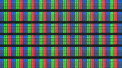

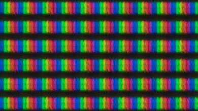

4K och 8K i fråga om beräkningskraft för en GPU är en annan sida av diskussionen. En sida som väldigt ofta förväxlas med displaykraven för 4K och 8K. Klassiska förväxlingen som alltid kommer i varenda skärmdiskussion är ju "4K/8K-skärm är inget bra för spel för min GPU orkar inte rendera spelen i 4K/8K". ¯\_(ツ)_/¯
Även om en 8K-Display måste ha kraftfullare scalerkretsar (så klart) är det inte detta som står för den stora skillnaden i energiförbrukning. Det är att strukturen runt pixlarna, ofta kallad aperture, i stort är oförändrad. Eftersom 8K-panel ska rymma 4x fler pixlar på samma yta som en pixel på en 4K-panel måste det också in 4x fler transistorer och struktur på samma yta. Och transistorerna och strukturen är svårare att krympa i storlek.
Alltså är ljusgenomsläppet sämre med 8K på samma bildyta. Det krävs fler lysdioder för att nå samma ljusflöde på en 8K-panel. Energieffektivitet i lumen per watt eller nits per watt är lägre med 8K.
Jag har en schematisk skiss på detta här:
Skissen ovan är fritt formad efter rtings macro-foton på pixelstruktren för 8K-modellen QN900C...
...och 4K-modellen QN95C
Observera att rtings bilder inte tar till skillnaden fysiska mått, utan kör ≈11 pixlar bred bild. Egentligen ska bilden 8K-strukturen vara en fjärdedel så stor som 4K-strukturen får att få en jämförbar skala. Så jag fick höfta i photoshop:
Detta ämne för övrigt svårgooglat då sökord som 4K, 8K och aperture leder till ändlösa kameradiskussioner.
