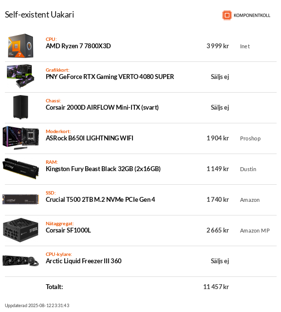

Bygga Mini Itx gaming dator.
Jag sitter i funderingarna om att bygga i mini itx låda.
Bara 4 fläktar, 2st 140mm ut och 2st 120mm in.
Cpu är 9700x för att hålla ner temps lite extra, vet 7800x3d är bättre men spelar bara i 3440x1440 och tänkte använda luftkylare också för att jag vill datorn ska vara tyst när man inte lirar. Kylaren ska klara 100w men är nog bara 2cm fram till grafikkortet från kylaren.
Kommer undervolta Gpu för att hjälpa till med temperaturen.
Tänker jag galet eller kan det här fungera?
Länk till delarna
https://www.inet.se/kundvagn/visa/XgovAW9uyh1YqVZFslq5kiB6aCM...
