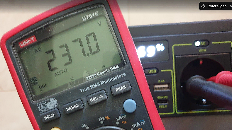

Stämmer inte på de som säljs här iaf ger 237V AC ut när jag just testade:. se bild:
Fläkten är ca 4cm stor, så den viner rätt bra, men oftast bara då man tex kör 230V utgången hårt.

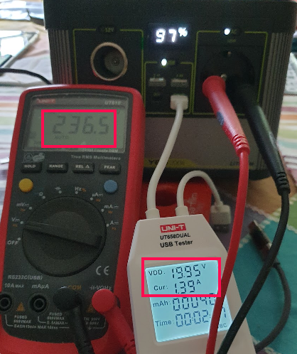

Med 68 procent fullt batteri och en Macbook Pro ansluten till en av usb-c-kontakterna pendlar mätaren på mellan 172-176 volt, vilket inte är godkänt. En hel del känsliga apparater kommer inte att nöja sig med det helt enkelt.
https://www.m3.se/article/1852934/goal-zero-yeti-200x.html
Problemet här är kombinationen av att maskinen lämnar sk "modifierad sinusvåg" och att M3 använder en enkel multimeter från Biltema medan @Murgatroyd använder en bättre mätare med "True RMS"-funktion. Utan att gå in på matematik så betyder det att mätaren klarar av att mäta stökiga AC-spänningar. En mätare utan den funktionen kommer att visa upp till ±40% fel (beroende på vågform).
"At mäta är att veta" - ja, men bara om man vet hur man skall mäta.

Skrivet av zarkov:

En hungrig 2025 ASUS Laptop med 90% redan laddad, via PD utgången - 20v och ca 1.5-2.0 A,
dvs 30w-40w (1.39A vid bildtillfället) AC utspänningen var helt opåverkad.

Skrivet av zarkov:
Ja, bättre med enheter som producerar äkta sinusvåger.
Gällande mätinstrument så har du också rätt. Hemma hos mig är alla som inte stödjer TrueRMS bannlysta.
