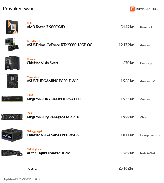

Samma pengar typ, fast med 9800X3D, RTX5080, lägre latency på minnena CL30, dubbelt så stor disk 2TB & vattenkylning till processorn Bara windows som inte är med men det kan du köpa nyckel för typ 100 kr på nätet
https://komponentkoll.se/bild/tMGsN.png
Tack så jättemycket! 😄
Finns det möjligheten att få en liknande dator bara på inet? Jag vill verkligen inte bygga det hela själv…
