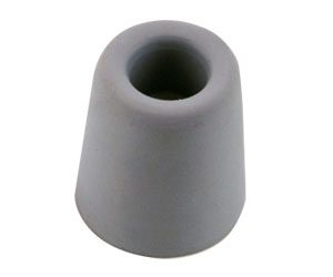

Varför inte nåt sånt här http://www.jula.se/ben-till-badrumsmobel-4-pack-434126
