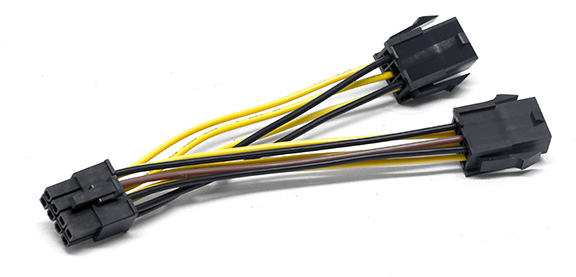

Det finns 2 6-pins strömanslutningar. Har för mig att det ska funka med adapter,
2x6 pin till 8 pin?

Har drygt 30cm på längden så det är hyfsat, speciellt med tanke på hur extremt litet chassiet är.
Tänkte mig en sån här adapter:

Skrivet av Parsifal:
https://www.databyran.nu/bigimages/products/kablage/asus_14001-00610100.jpg
Går utmärkt. Och har du plats för 30cm så räcker det nog för de flesta tänkbara kort.
