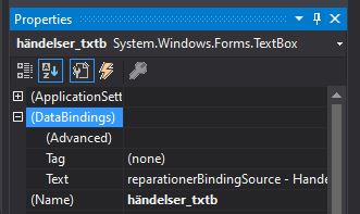

Ja alltså koden för att för att skriva till textboxen är ganska så banal och ser ut såhär:
private void sparaHandelseGrid() { int rader = this.händelserDataGridView.RowCount; int kolumner = this.händelserDataGridView.ColumnCount; string[,] handelser = new string[rader, kolumner]; if (rader != 0) { for (int rad = 0; rad <= rader - 1; rad++) { for (int kol = 0; kol <= kolumner - 1; kol++) { handelser[rad, kol] = this.händelserDataGridView.Rows[rad].Cells[kol].Value.ToString(); } } } json = JsonConvert.SerializeObject(handelser, Formatting.Indented); händelser_txtb.Text = json; }
Sen är textboxen bunden till ett fält i datasetet såhär
https://i.postimg.cc/1zRGqnKW/databinding.jpg
Är det att du vill ha ett dolt värde i listview? Eller menar du skrivskyddad textbox som går att läsa men inte skriva?

precis, borde räcka att göra textboxen readonly.

Istället för att använda en textbox som någon form av mellanlagring av data, så kan du skippa den och helt enkelt skapa en string i klassen för ditt formulär. Spara sedan din Json-sträng i denna variabel istället för i din textbox.

Hela problemets kärna är just där, jag har tidigare sparat det i en string variabel men har inte lyckats binda den till databasen på samma sätt som jag kan göra med textboxarna där jag bara kan klicka på databindings i visual studio. Om någon vet hur jag gör så vore jag evigt tacksam.
