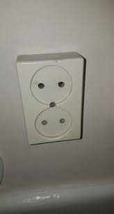

I dag får bara ojordade apparater som är dubbelisolerade kunna anslutas i jordade vägguttag och de använder i så fall en europlug. Inga moderna svenska kontakter kan anslutas mot fel uttag men det finns en del gamla kontakter som saknar det skyddet, förr var det vanligt med väldigt grunda vägguttag där det gick att ansluta jordade kontakter men det är inget som får installeras idag och har man sådana är det nog egentligen dags att börja fundera på om man ska renovera elsystemet för man saknar nog även jordfelsbrytare.
Gammalt uttag utan petskydd och där man även kan ansluta jordade stickproppar.
Det går hur bra som helst att ansluta jordade apparater i en ojordad installation med "moderna" uttag. Det är stickproppar på ojordade/"enkelisolerade" apparater/lampor som inte går in i jordade uttag. Detta är inget nytt, men i installationer med grunda uttag så fanns jordade uttag typiskt sett bara i t ex kök, garage o dyl.
Citat:
https://encrypted-tbn0.gstatic.com/images?q=tbn:ANd9GcSQkl1MbNl9-qF-mVmUKHaawNkv4IACPFsuWA&usqp=CAU
Det finns ej försänkta uttag som har rudimentära petskydd. Närstående har en "gott och blandat"-installation där det sitter några med varianten där man trycker stickproppen mot uttaget och sedan med själva stickproppen för undan petskyddet genom att föra den uppåt/nedåt och sedan trycker in den hela vägen.
