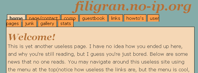

Citat:
Ursprungligen inskrivet av filigran
http://www.filigran.no-ip.org är ännu en sida skapad efter standarden.
Fin sida du har där.

Myris: Jepp, jag vet, har inte orkat fixa det. Det är IE som inte klarar av att lägga menyn vettigt med em's. Jag kan dock fixa det så att det funkar i en normal browser och förstora texten några snäpp utan att menyn läggs "fel", men IE lägger den ändå på en ny rad med alla metoder jag försökt. Men det går säkert lösa, när jag orkar. Dock är det, som vanligt, IE som inte riktigt vill, och den prioriterar jag inte direkt så de får vänta.
