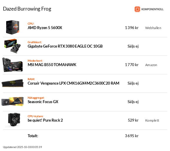

Tror du får svårt att få en 3080 build för 16K tyvärr.
Om du inte har något emot att återanvända chassit och diskar, så går det.
https://komponentkoll.se/bild/cTxsc.png
Annars har du en komplett ny build med 3070 här.

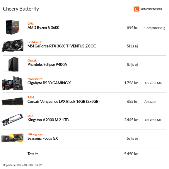

Här är en billigare version som ändå kommer vara mer än tillräckligt för det du ska spela.
https://komponentkoll.se/bild/uzaNz.png
Det här nog det bästa du kan kräma ut för pengarna.
https://komponentkoll.se/bild/xGgwG.png
- 5600X ger 25 fps mer i snitt än i5-10400
- RTX 3070 ger 13 fps mer i snitt än RTX 3060 Ti
- Windows 10 laddas ner gratis på Microsoft hemsida och installeras utan licens till i princip ingen nackdel.
