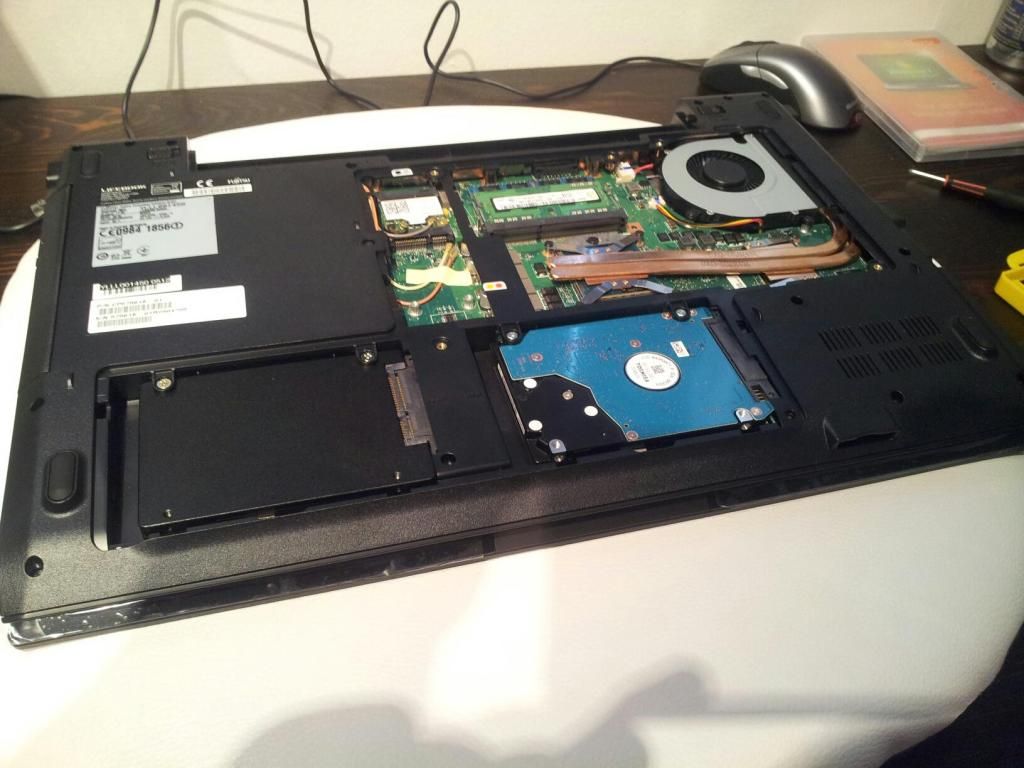

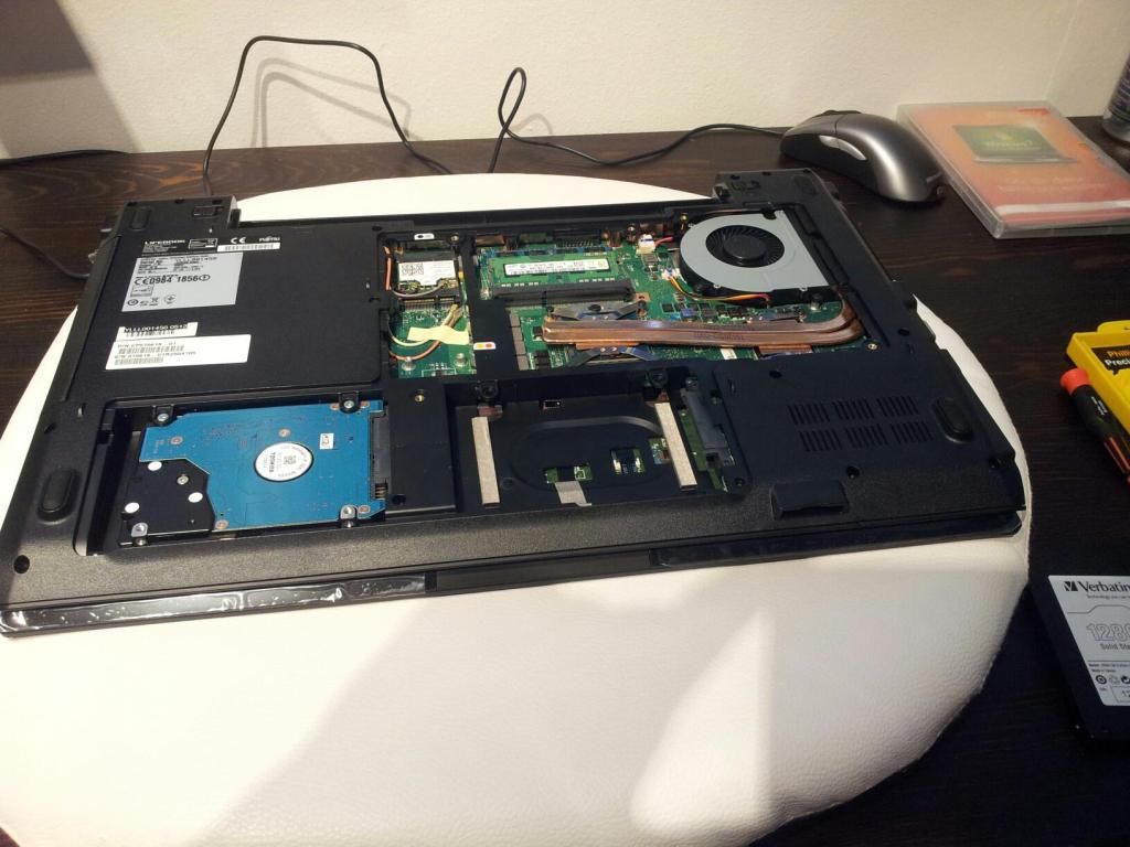

Lägger upp två bilder som visar SSD-monteringen.
Finns det någon anledning till att du satte i SSDn där den mekaniska diseken först satt, och flyttade den mekaniska till det tomma facket?
Skrivet av Krass:
Det är för att datorn bootar på första hårddisken. Har iofs inte kollat om det går att ställa om men jag gjorde också så.
Skrivet av kallt_kaffe:
Bara att ändra boot order i BIOS så är det problemet fixat
Njae, jag läste faktiskt att någon här i tråden (kanske kallt_kaffe? ) hade gjort så och undrade lite varför.. Enda anledningen till att jag gjorde det var för att platsen där SSD´n sitter heter HDD01 och där nu HDD´n sitter (nya platsen) heter HDD01.
Jodå, inga bekymmer att ställa om i BIOS men ännu mer rätt såhär så helt rätt
