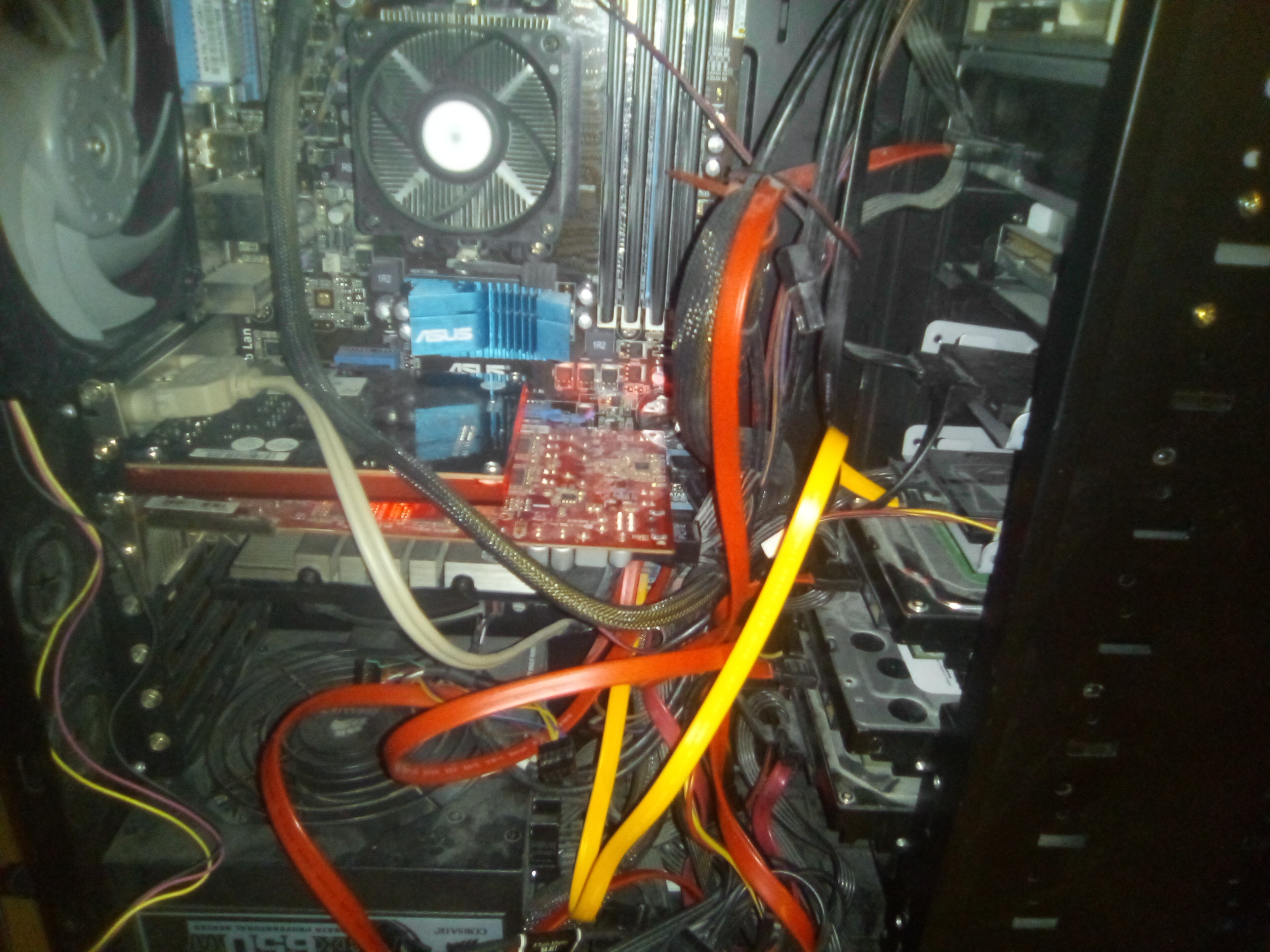

Skrivet av tBiorrith:
Om det verkligen är de fläktarna som du länkar förstår jag att det blir problem!
Men hur kan du ens få en hårddisk att överhetta? Det tror jag aldrig jag har varit med om faktiskt.
Kan vi få en bild på hela datorns insida?

Blixten eller lyset kan ljuga, men jag tyder att topparna har jäst på kondensatorerna som sitter på vardera sida om den blåa Asus-flänsen.
F.ö. creds åt ditt försök med ordning på kablaget. För verket återspeglar tålamodet som vanliga Svenssons har för jobbet.

Som GooGeL skrev så ser det ut som att kondensatorerna på moderkortet har svullnat vilket ofta leder till instabilitet, har varit med om det flera gånger om.
De cylinderformade komponenterna med sträck på toppen, dessa ska vara helt plana, om mitten sticker upp är de dags att byta ut.
Moderna moderkort använder sig inte av dessa utan mer moderna som inte svullnar eller läcker, de som sitter på ditt moderkort går nästan alltid sönder tillslut även om det kan ta många år.
Antingen så byter man ut moderkortet eller kondensatorerna, vilka som behövs står på sidan av dessa, beställ hem nya och löd dit dem. Orkar ni eller inte kan är nog ett beggat moderkort det enklaste.
Titta på kondensatorerna eller ta en bättre bild
för oss att se.

Jo precis! Jag bommade att författa eller förtydliga konsekvenserna.
Skrivet av GooGeL:
https://images2.imgbox.com/5a/92/UsWtFjR5_o.jpg

Att datorn börjar bära sig åt när du lastar den på ett eller annat vis, och strömförbrukningen i förlängningen ökar/förändras, är ett skolbokssymptom på dåliga kondensatorer.
Av din beskrivning att döma är det är drosslar eller polymerkondingar du hittat, inte de elektrolytkondensatorer som avsågs. Markerat dem med röda pilar. Kolla dem och alla andra kondensatorer av samma typ du kan hitta på moderkortet, särskilt de som sitter nära processorn.
Bortsett från de Y- eller X-formade brottanvisningarna (som finns där för att kondensatorerna ska spricka snarare än explodera om de fallerar) ska deras toppar vara plana. Av bilden att döma är de konvexa. Detta kan hända om elektrolyten i dem förgasas som effekt av åldrande, och de trycksätts. Självklart sticker deras värden iväg åt alla håll och kanter, de är inte i närheten av spec när de svullnat.
Det kan även se likadant ut i nätdelen, den rekommenderar jag dock inte att du öppnar om du inte vet exakt vad du håller på med, kondensatorerna på primärsidan kan vara livsfarliga om du råkar ladda ur dem genom dig. De kan hålla laddning även efter att du brutit strömmen. Du kan ju dock kolla om du kan se något genom ventilationsraster eller liknande.
Tillägg: det går att byta ut dåliga kondensatorer, men kan du inte göra det själv eller konsultera någon alldeles för snäll polare, kommer material- och arbetskostnad vida överstiga vad du får betala för en betydligt vassare begagnad dator.
https://i.imgur.com/u4eZcED.jpg
Nej det var exakt dom kondensatorerna du ritat pilar på jag avsåg, jag visade dom för datorteknikern, han sa att att dom ser lite svullna ut men han galopperade inte iväg och var säker på att det orsakar frysningen, nu ska han felsöka hårdvaran antar jag via nån portabel Linux installation eftersom min installation är förstörd, och han måste ev ha tillgång till en öppnad webbläsare för att uppsnabbs frysningen i felsökningen
Det här kommer bli dyrt men det skiter jag i för det är mot mina principer att ha en begagnad dator och att köpa en helt ny lågprisdator som inte är en laptop blir antagligen lika dyrt eller dyrare än att laga en 1 trasig komponent på den här burken om jag har tur
