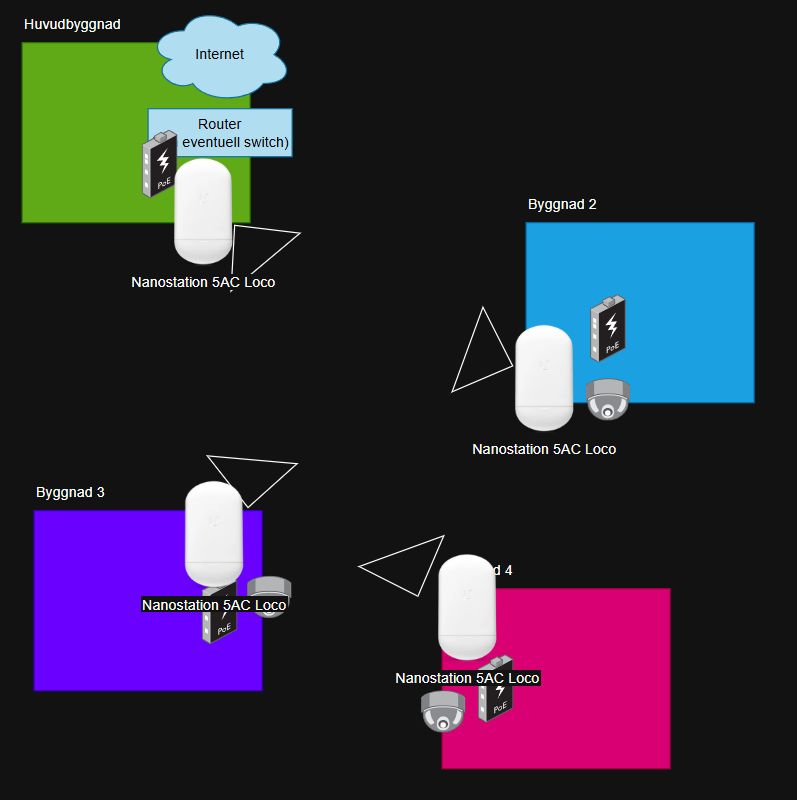

Jag har kört flertalet länklösningar med Ubiquit:s Nanostation 5AC Loco, deras mest prisvärda produkt, och upplever dessa fantastiskt stabila. Enda kruxet är att de matas med 24v passiv PoE och endast har en ethernet-port, men om man bara tänker sig ska ansluta en kamera per Nanostation och matar kameran med PoE-injektor så fungerar det. Dessa klarar PtMP (point-to-multipoint) så du kan täcka upp flera fjärränder ifrån en enhet på huvudbyggnaden.
Fördelar med Nanostation 5AC Loco
- Relativt billiga, runt 550:-/styck
- Upp till 400Mbps total genomströmningskapacitet, vilket räcker långt för kameraövervakning
- Strömsätts antingen med en 24v passiv PoE-injektor för 150:- alternativt från en 48v 802.3at/af kompatibel switch med en 48v till 24v passiv PoE-omvandlare, INS-3AF-I-G indoor eller INS-3AF-O-G outdoor-variant (https://eu.store.ui.com/eu/en/products/ins-3af-i-g?c=SE)
- Mycket stabila för avstånd upp till ~10km
- Enkel att installera via UISP-app (finns även en UISP-kontroller som kan installeras om man vill ha en central övervakning av alla radiolänkar)
- 90 graders riktad täckning, samt inbyggd 360 graders antenn för att kunna erbjuda lokal wifi-anslutning om så önskas.
- För smidig montering och med maximal flexibilitet för justering så har de ett billigt snabbfäste, Ubiquiti Quick-Mount (https://eu.store.ui.com/eu/en/products/quick-mount?c=SE)
Så ett exempel på upplägg med Nanostation 5AC Loco:s för att koppla upp valfri IP-baserad kameralösning skulle kunna se ut lite som på denna bild.
https://picsur.rhz.se/i/55240d02-7190-4838-b9fa-b93fbee8473c.jpg
- Huvudbyggnad
Här har du internet-förbindelse och router samt eventuell switch. Från detta kopplas då antingen kabel via PoE-injektor eller via en INS-omvandlare för att strömsätta Nanostation 5AC Loco via 24v passiv PoE som skjuter ut radiolänk mot övriga byggnader. Om spridningen är för stor för 90 grader så kan du behöva 2st i denna ände.
- Övriga byggnader
Här sätter du en Nanostation 5AC Loco bakom PoE-injektor, där LAN-porten på PoE-injektorn går vidare till din kamera.

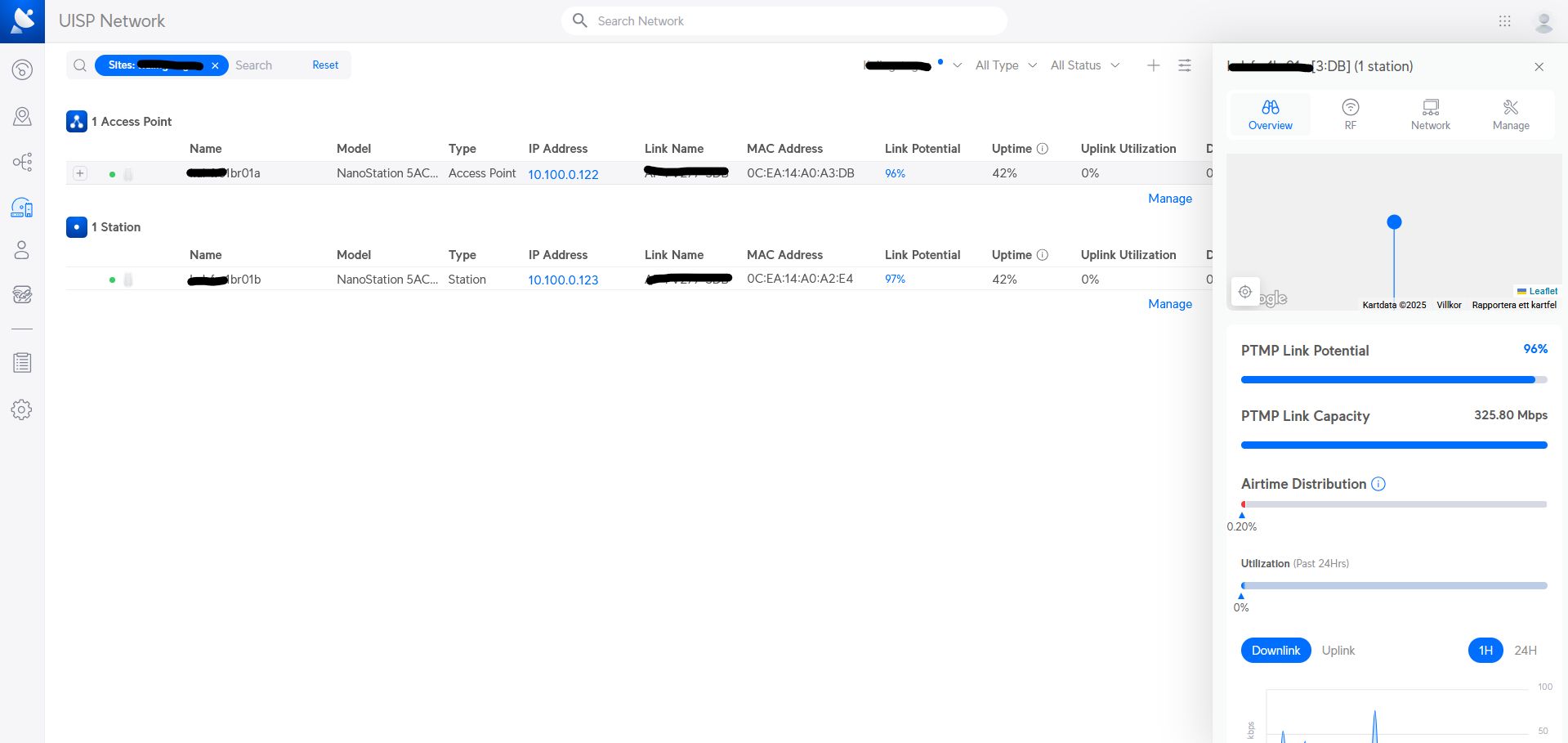

Så här ser exempelvis en förbindelse ut i UISP-kontrollern, i just detta fall är det en enkel point-to-point, men förbindelsen skulle kunna hantera multipoint eftersom stationen är inställd på PtMP.
https://picsur.rhz.se/i/b21800b6-6511-40be-9da1-b16e007efb08.jpg
