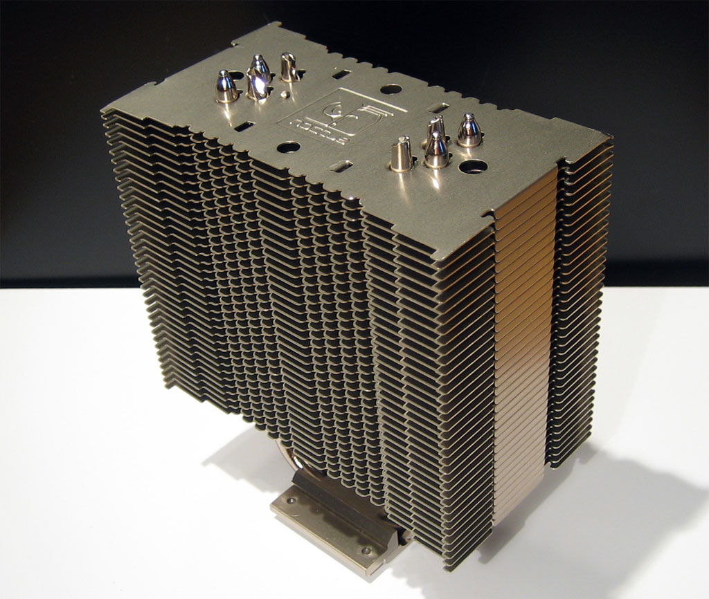

Den nya modellen är närmast identisk med föregångaren NH-U12F. Den huvudsakliga skillnaden att den senare utrustats med en ny fläkt, som har det fantasifulla namnet NF-P12. Just fläkten är något som tillverkaren framhåller som revolutionerande, och att döma av utseendet ser den onekligen udda ut. Två små ”hack” i varje vinge sägs ge bättre förhållande mellan prestanda och ljudnivå. Om detta påstående verkligen stämmer kommer vi att ta reda på lite längre fram i recensionen.
Tittar vi närmare på själva kylaren syns en mycket klassisk tornmodell med fyra värmeledningsrör. Bottenplattan är tillverkad av koppar medan flänsarna är av aluminium. Totalt väger konstruktionen (inklusive fläkt) hela 770 gram, vilket gör Noctuas nykomling till en riktig tungviktare.
Fläkten fästs på kylaren med hjälp av ståltrådar. Detta är en vanligt förekommande metod som fungerar hyfsat bra. Lägg märke till att det finns plats för två fläktar, även om bara en följer med.
Bottenplattan är helt plan, men har inte polerats till spegelfinish. Ytan är snarare matt men kan ändå sägas hålla god kvalitet. I anslutning till bottenplattan kan vi även skönja fyra gängade skruvhål som är till för att fästa processorkylaren i moderkortet.
