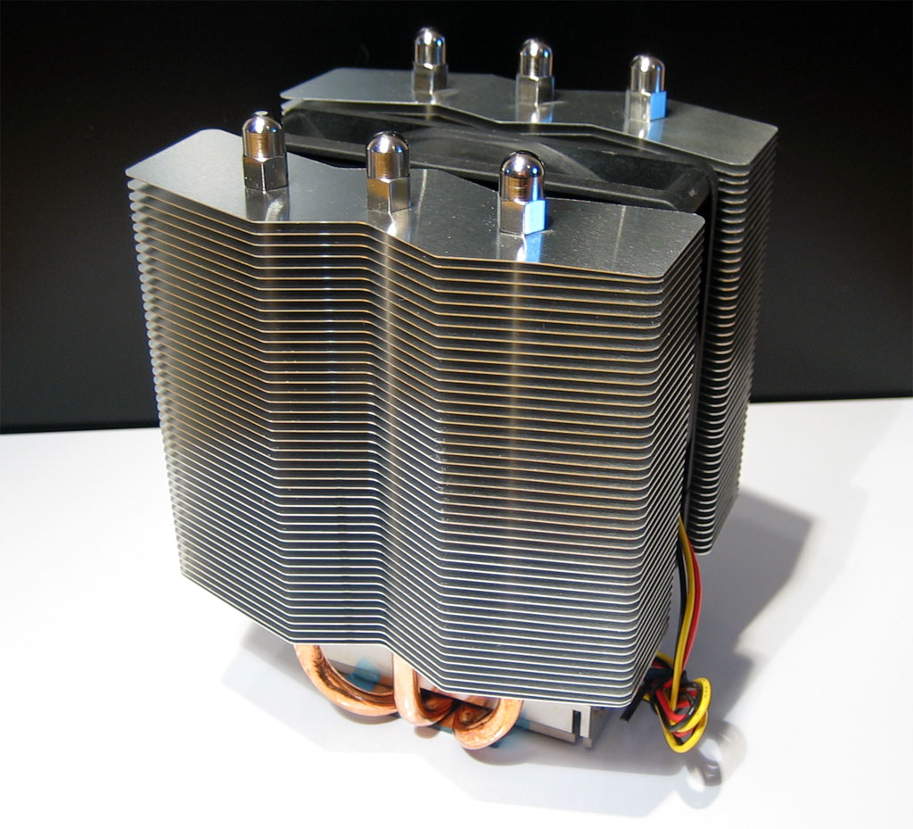

Scythe är inga nykomlingar när det gäller datorkylning. Företaget har på nolltid lanserat en mängd mycket välkonstruerade modeller, och de som kanske ligger närmast till hands är giganterna Infinity och Ninja. Denna gång gör dock företaget inte anspråk på prestandatoppen. Den uppdaterade versionen av Mine är tänkt att tilltala de som shoppar med plånboken i ett hårt grepp.
Specifikationerna avslöjar en hög och smal processorkylare som vägar dryga halvkilot. Den medföljande fläkten mäter något udda 100 mm och klarar av att blåsa 42,69 kubikfot luft i minuten. Precis som väntat passar Mine Rev. B alla moderna processorsocklar, och kostar inte mer än cirka 300 kronor.
Själva processorkylaren är en ganska klassisk tornmodell med tre u-formade värmeledningsrör. Flänsarna är placerade tätt tillsammans och bryter av med silverfärgat aluminium istället för guldgul koppar.
Efter en snabb titt på metallklumpen står det klart att fläkten är insprängd mellan två separata partier flänsar. En udda storlek tillsammans med en något okonventionell placering gör det svårt att byta fläktmodell i efterhand, om man nu skulle vilja göra det.
Vänder vi på kylaren syns en mycket välpolerad bottenplatta som dessutom är helt plan. Tyvärr har kopparen hunnit börja oxidera en del, och detta är något som kan påverka prestandan. Utöver de flänsar som kläder värmeledningsrören finns ytterligare en kylfläns placerad rakt nedanför fläkten.
