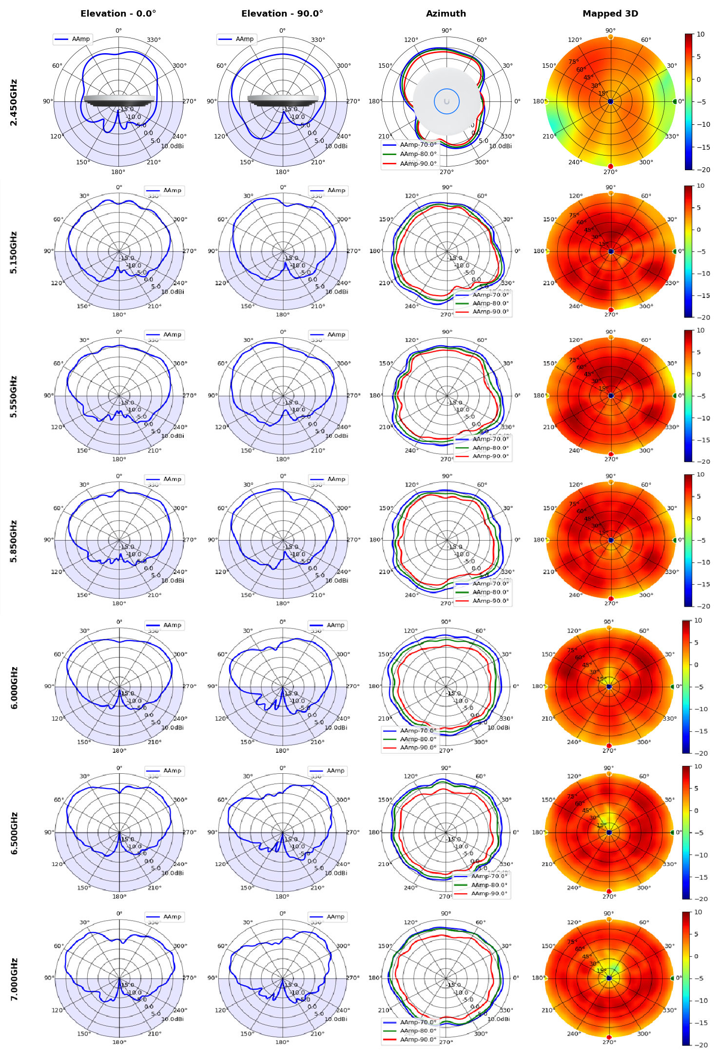

Skrivet av blunden:
De strålar mestadels nedåt, men även lite uppåt. Du kan se mer specifikt under Model Summary Plots på länken nedan:
https://help.ui.com/hc/en-us/articles/115005212927-AP-Antenna...

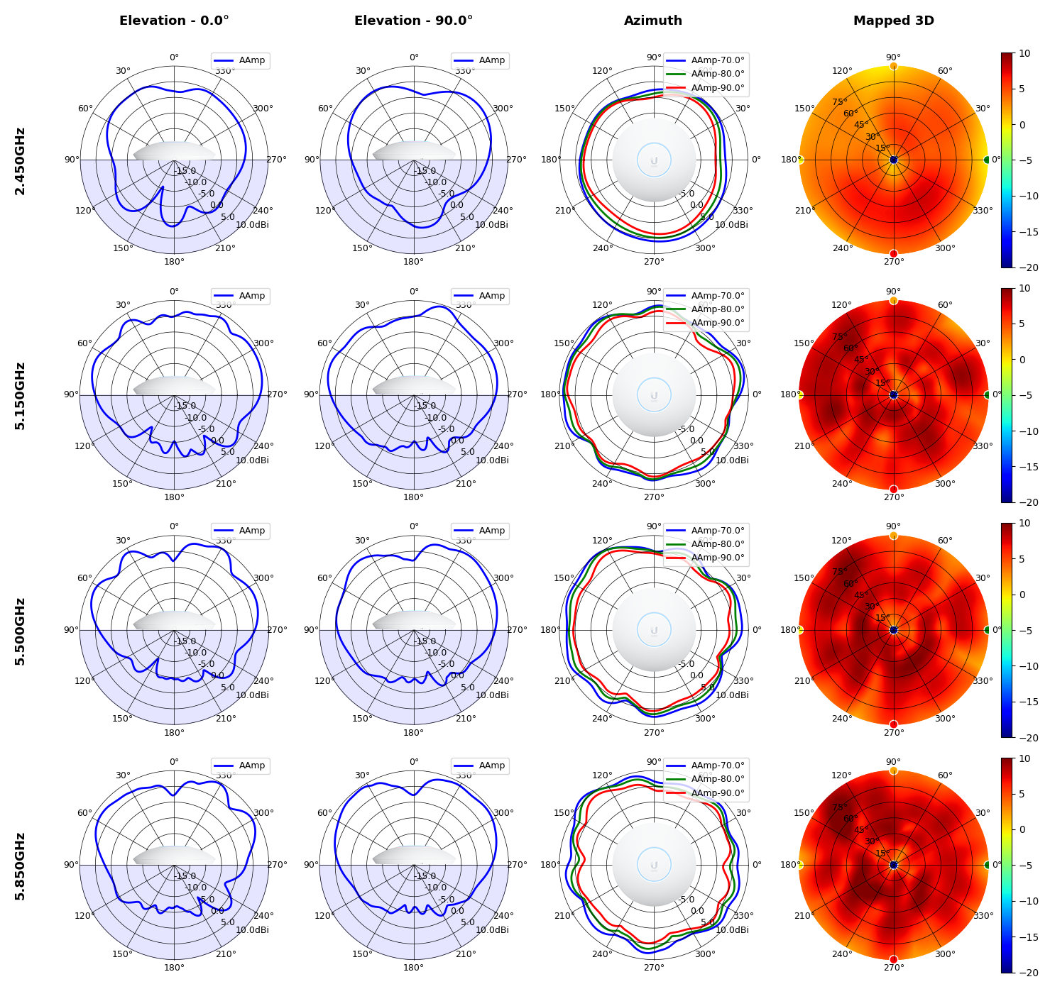

Skrivet av varget:
Jag har min 6 Pro "fel"-monterad på vägg. Har fullgod täckning i "fel" riktning. Så testa.
Edit:
U7 Pro XG
https://help.ui.com/hc/article_attachments/30748489669271
vs
U6 Pro
https://help.ui.com/hc/article_attachments/4996739725207
Verkar som U7 Pro XG är markant annorlunda, så testa kanske först.
Tack, jag inser också när jag tänker efter att inget hindrar mig från att simulera XZ-planet i Unifi design center, likaväl som XY-planet. Här har jag ritat huset från sidan i den "slice" som har flest väggar. Eftersom det är trähus har jag använt trä för både inner- och ytterväggar, och dubbla träskikt för golvet mellan våningarna. Halltaket t.h. i bild modellerar jag som metall i design center (-10dB), det kanske är overkill. Jag vet inte hur realistiskt det är. I alla fall, här är nuvarande konf (alla bilder visar täckningen för 5GHz enligt design center):
Dold text
Mycket wifi för kråkorna (bokstavligen) som vi har det nu. Om jag flyttar ner AP en våning:
Dold text
Definitivt bättre täckning utanför huset i markplanet, dvs. där det behövs. Och ser ut att täcka övervåningen väl, sånär som en mindre kon precis ovanför APn (vilket stämmer med de plots som @varget och @blunden länkar). Det blir att testa detta i verkligheten så snart jag får tid.
Det kan ju också vara så att jag är för optimistisk om skiktet mellan våningarna. Som jämförelse, här är en variant där jag lagt till ett skikt gips mellan våningarna (-3dB enligt design center):
Dold text
Då blir övervåningen lite mindre "grön". Men oavsett, nästa steg blir som sagt att testa
