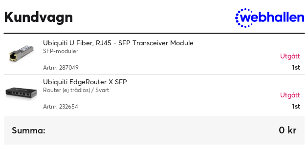

Finns det alternativ lösning för vad jag vill göra?
EdgeRouter X SFP verkar vara en smidig lösning för mig. Eller...?
Idag;
Fiber/konverterboxen >RJ45> Asus AC66 > två st POE injekterade UniFi AP AC Lite
Imorgon?
Fiber/konverterboxen >RJ45> Ubiquiti RJ45-SFP Transceiver Module / EdgeRouter X SFP > två UniFi AP AC Lite (som drivs direkt av Edgeroutern)
Jag kan då skrota följande;
1 strömadapter + Asus routern (Edgeroutern har iofs behovet kvar av plats i vägguttag)
2 strömadapters + POE injektorer
Det enda jag har kopplat med kabel i dag i Asus routern är Philips HUE hubben.
EdgeRouter X (utan SFP) är ju vad jag förstår inte lika vänlig till att driva flera AP med ström?
Jag tänker på att om jag i framtiden lägger till ytterligare en AP AC Lite.
För och eller nackdelar please?

Vi ska äntligen få 1000/1000 i lägenheten! I dagsläget sitter vi på 100/100 med följande setup:
Fiberkonveterare
Edgerouter x sfp
Unifi ac ap lite
Lägenheten är en tvårummare på ca 50kvm. Är i dagsläget nöjd med hastigheten utrustningen levererar men kommer den räcka för att maxa 1000/1000 trådar och wifi? Tänker att routern borde palla men sitter och funderar på om det är värt att byta apn till en Nano HD eller vänta tills dem har en wifi 6 kompatibel ap?
Ca 10 anslutna trådlösa enheter och min battle station som är trådad.
