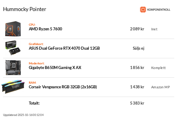

https://komponentkoll.se/bild/YBgkF.png
Hej tråkigt att komma med dåliga nyheter men ditt bygge kommer inte att fungera.
Du valde ett moderkort som är på am4 och en cpu på am5. Det fungerar ju såklart inte.
Jag tycker att du ska åtteranvända din gamla psu. Den borde vara tillräkligt för detta bygget. Men det kan bli lite tajt. Alltså ingen överklokning eller liknande.
Vad ska du använda datorn för? Varför köper du allt från webbhalen?
Om du bor nära borås så kan jag bygga datorn ått dej.

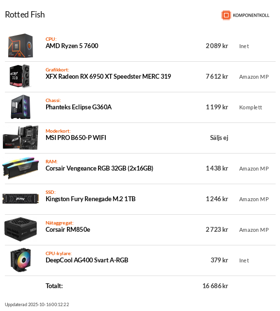

Av Daytone
här har du ett bra bygge runt 20k.
https://komponentkoll.se/bild/REcTr.png
jag rekomenderar att köra 7900 xt för dne är bara bättre. Men du kan gå ner till 6950xt och inte tappa oändligt med preformance.
https://se.msi.com/Promotion/betterbeyondcashback
här har du 200kr av psun.

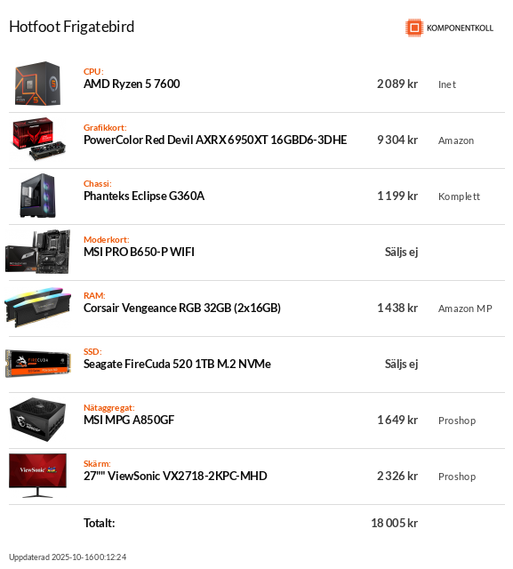

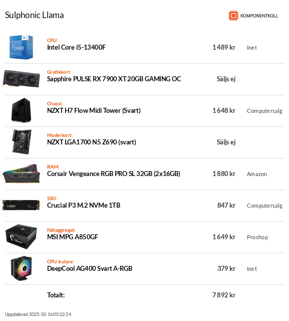

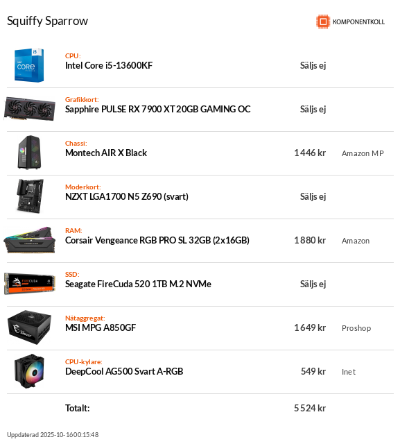

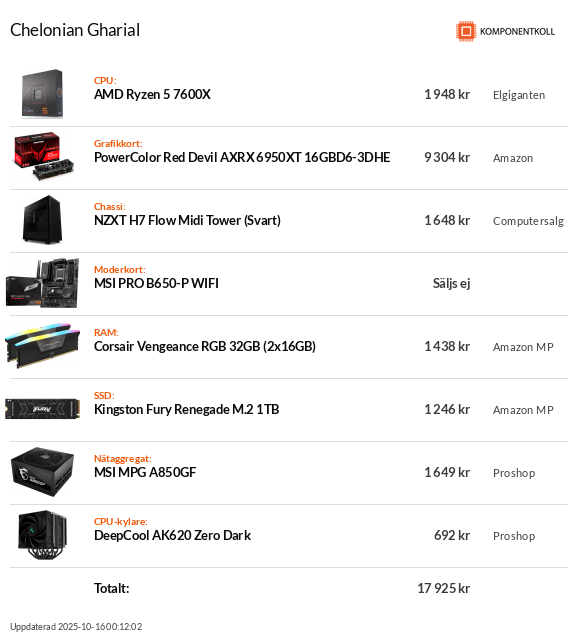

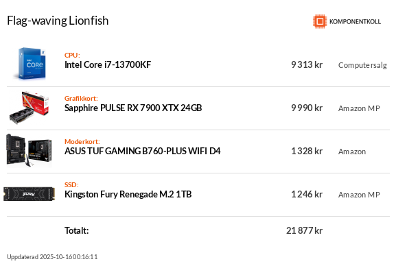

Av Daytone
https://komponentkoll.se/bild/mOGVt.png
här har du ett riktigt bra bygge för din budget. Älskar h7 flow. Använde den nylligen och riktigt bra att bygga i. Så du bara vett att använda en aio för vattenkylning kräver inte något extra job. Det är för att det är en stängd loop och man behöver inte göra något själv med vatten.
https://komponentkoll.se/bild/qEvaX.png
här har du ett annat med kanske lite bättre prestanda. Men det är inte superstor skillnad.
här har du 200kr av på nättaget https://se.msi.com/Promotion/betterbeyondcashback

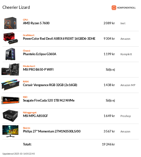

Av Daytone
https://komponentkoll.se/bild/zgnoH.png
här har du ett bra bygge. Dock så är det välldigt svårt att klämma in en 4070ti på 20k med skräm men uttan går det bra.
här har du 200kr tillbaka på nättaget.
detta kommer ändå klara allt det du ska göra.
om du bor i närheten av borås så kan jag också bygga datorn ått dej.
