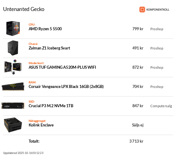

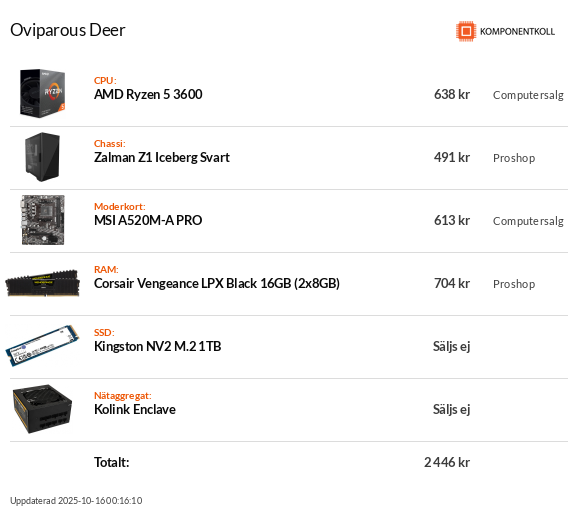

https://komponentkoll.se/bild/dOjcA.png
Hej här har du en du kan koppla in i en 1080. Försök att få ett kort för typ 2k
https://www.tradera.com/item/591811456
Detta är några sätt du kan sänka priset. Gå med en 5 3600 -200kr. Och ingen Wi-Fi.
https://komponentkoll.se/bild/AcnPO.png
Samt du kan nog få vissa andra saker så som ram och chassi begagnat för att göra det några hundra billigare.

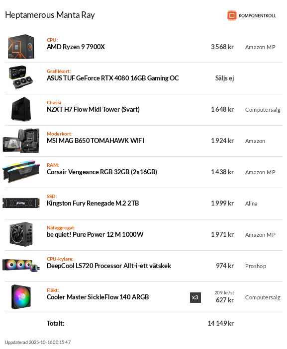

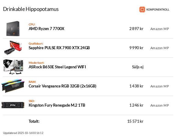

https://komponentkoll.se/bild/pgkgR.png
här har du vad jag har ändrat.
Du spellade ju på 4k. Det gör så att cpu bottleneck inte finns. villket gör 7 7800x3d välldigt overkill. den rekomenderar jag bara till antingen 1080p eller dom absolut maxade. Och i detta fallet är det viktigare med grafikort. Även om nu du kanske inte kan få lika mycket preformence utt av ditt nästa grafikort så tror jag ändå att det är värt det.
Tog en 7900 xtx gpu som borde vara lika stor som den du valde.
Drog ner rammet lite. Just nu finns det en grym deal för 6000mhz ram för bara 1300kr vilket brukar ligga 300kr högre. Samt det är rgb. 6400mhz är välldigt mycket. Och skulle nog inte rekomendera mer än 6000mhz för att am5 max är 5600mhz för att få den helt stabil.
jag kan inte moderkort så bra. Rekomenderar att du försöker få någon som har användigt något snarliknande kort att höra av sej. Har dock hört bra saker om msi b650 tomahawk.
Samsung ssd är välldigt överprisade så jag tog en bättre för mindre pengar.

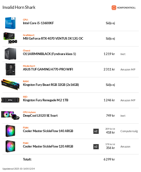

hej här har du ett riktigt bra bygge.
https://komponentkoll.se/bild/oOMgP.png
från inet så kan man få denna för 35k men rekomenderar att gå lite lägre. om du inte gillar rgb så kan jag fixa en hellt uttan.
Men detta är nog så mycket jag rekomenderar att spendera inget ting mer. Om du kör på 1080p nu sår är denna bra för den har riktigt bra cpu men på något som 1440p så kan man ta ner den lite. Jag kan också fixa 30k med ungäfär samma prestanda. Detta kan nog även vara lite overkil för dej men denna kommer absolut att klara sej i 8 år till. Rekomenderar imot att köra hdd för att om man spelar vissa spel på dom kan dom fakstikt göra så att det lagar. Och att läga till extra ssd är inte så dyrt längre. Du kan få en bra sekundär disk på 2tb för 1,2k. Om du vill spendera lite mer kan man också få den ner lite tystare. Alltså köpa några fläktar som inte är lika högjuda. Men domma är inte alls högjuda heller.
Om du bor i närheten av borås så kan jag bygga ihop datorn. Men rekomenderar starkt att du gör det själv.
Jag rekomenderar att du försöker hita typ chassin som du gillar. För det är så individuelt vad folk tycker om och inte.
