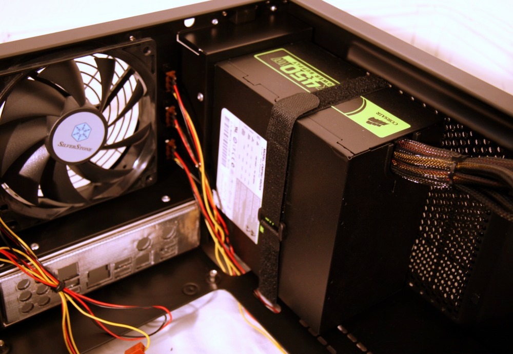

Nätaggregatet förs på plats från chassits insida och fästs med fyra skruvar. På bilden syns kardborrebandet som enligt Silverstone ska ge ökad stabilitet, det uträttar dock knappast något annat än att försämra luftflödet för nätaggregatets 120-millimetersfläkt. Med andra ord sitter nätaggregatet ordentligt på plats med endast de fyra skruvarna.

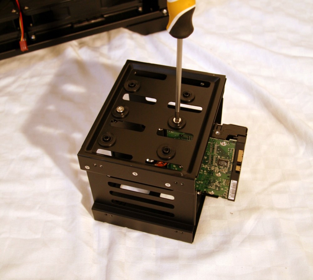

Hårddisken förs på plats i buren och fästs sedan med skruvar med förlängd hals genom gummibussningarna.
Något som vi snabbt lade märke till var hur "slappa" gummibussningarna var. Detta innebär att hårddisken kan vinklas upp emot en centimeter i varje riktning. Det är alltid bra med gummibussningar, men det förutsätter att hårddisken sitter stabilt på plats. Det är mer än vi kan säga om denna hårddisk.
