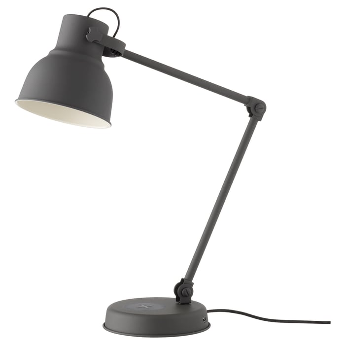

Ja, då tänker vi olika.
Jag tänker att det är helt normalt att man använder en Qi-laddare på ett sånt sätt att man låter den vara inkopplad hela tiden oavsett vad som står i instruktionerna, och att det faktiskt kan vara så att det står fel i instruktionerna för att de som skrivit instruktionerna är de som inte tänkt.
Men jag undrar jag, hur tänker du om denna?
Detta är alltså en HEKTAR Arbetslampa med trådlös laddning. Det finns bara en kabel som driver både själva lampan och laddaren i lampans bas. Även om man läser denna lampas bruksanvisning hittar man samma text på sida 12:
Citat:
Koppla bort laddaren från strömuttaget före rengöring eller när den inte används.
Till saken hör att laddaren inte ens har en egen sladd. D.v.s. enda sättet att koppla ur laddaren när den inte används är att koppla bort hela lampan. Den enda möjliga bokstavliga tolkningen (d.v.s. en tolkning där man inte tänker efter) är att det inte går att använda lampan såvida man inte samtidigt laddar mobilen. Annars har man ju laddaren inkopplad trots att den inte används.
Men jag vet inte, den här lampan kostar ju 599 kronor så den bör ju vara 599/49 = 12,2 gånger säkrare.

Förresten, hur ska man göra när man svarar i telefon? Ska man koppla ur lampan först innan man svarar? Med LIVBOJ finns alternativet att i alla fall lyfta upp laddaren tillsammans med mobilen och hålla ihop dem medan man pratar.

https://www.ikea.com/se/sv/images/products/hektar-work-lamp-with-wireless-charging-dark-grey__0611545_PE685528_S5.JPG?f=m
@pv2b
Använder man inte lampan och laddaren ska sladden tas ur uttaget.
Det va väl inte svårt? 😂😉

Det är inte det som står i instruktionen.

"Koppla bort laddaren från strömuttaget före rengöring eller när den inte används."
Så om du helt enkelt enbart vill tända lampan måste du också ladda din mobil?
Jag antar att du inte använder din mobil utomhus nu under vintertider då många tillverkare specificerar en "operating temperature" på 0-35 grader celcius?
Självklart ska man kunna ha trådlösa laddare, lampor etc inkopplade i väggen utan att vara rädd över att hemmet ska brinna ner.
