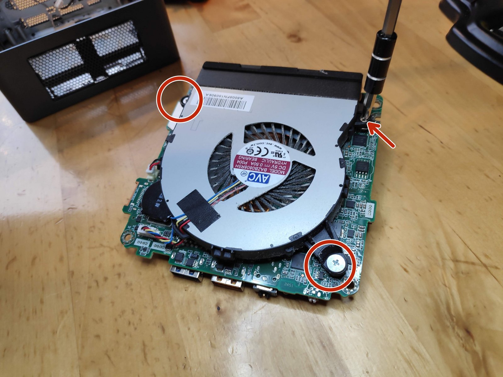

kan det vara den här modellen på fläkt?
om bilden inte fungerar så finns den längst ner i denna guide från ifixit.
art.nr: BAZB0808R5H
https://www.ifixit.com/Guide/Fix+NUC8i7BEH+overheating/131345
Skrivet av tonii:
https://guide-images.cdn.ifixit.com/igi/b2loOl4pHWk2AWEI.huge
art.nr: BAZB0808R5H
Jag hittade den. det är denna modellen:
BSC0805HA-00
Edit: dvs samma modelnummer som anges på den jag köpte från amazon, som inte fungerar. :/
