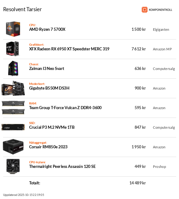

Av Daytone
Detta är varför det finns vissa delar i mosebys bygge jag inte direkt skulle rekommendera.
I alla byggena finns det många delar som är bra dock så är det några delar i båda byggena som jag inte helt förstår och det är ram, psu, och kylare. Plus cpu i sista bygget.
För ram är det att det finns billigare men lika bra. Det är inte stora summor men ändå pengar
För psu är det då valet av en 700w bronze till en 6950xt som är förbryllande då det är rekommenderat att köra 850w. Även om 700w funkar så skulle jag inte direkt rekommendera det. Sen nu när TS redan har en 650w tror jag att dom skulle funka liknande bra till detta. Så där tycker jag man ska lägga mer pengar.
Alltså kylarna i båda byggena är förbryllande. Utan man borde gå på thermalright istället. Be quiet kylaren är inte superbra med dens låga höjd och andra saker. Och varför ska man ha en low profil kylare för 600kr. Den kommer knappt kyla bättre än kylaren som kommer med cpun.
Och sen så ogillar jag valet av cpu i am4 bygget då en annan 5700x kostar lite mindre och är mycket enklare kyld. När det är endast typ 1,5% skillnad mellan dom.
Och chassitet var inte bästa valet då det finns andra som har bättre kylning för en mindre peng.
Jag skulle gärna villa vetta anledningen till delarna och om jag har tagit en tankevurpa någonstans.

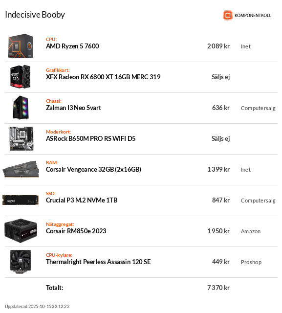

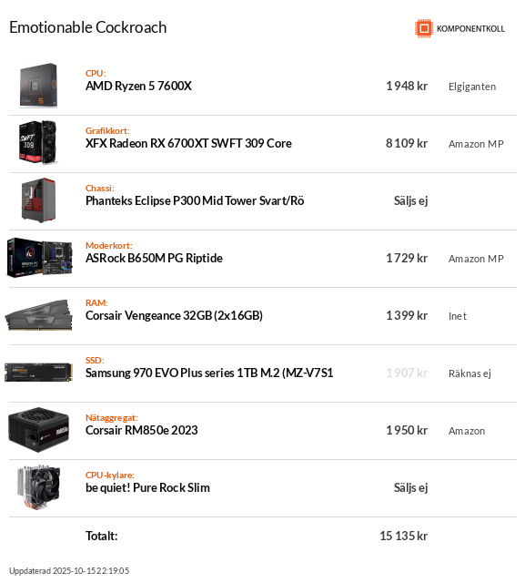

Av Daytone
https://komponentkoll.se/bild/gPjyj.png
här har du ett riktigt bra bygge för din budget. Och gå inte med mosebys förslag då det finns flera delar som värkligen inte är att rekommendera.
I mitt bygge kommer du kunna köra alla dom nyaste spelen riktigt bra och ha bra byggkvalitet.
Ditt nättag är lite för litet då iallafall rekommenderas att ha 750w men helst 850w.
Denna har inte oändligt godda uppgraderigns möjligheter men den har ändå nåra då nättaget kör atx 3.0 och du har ett tillräkligt stort chassi. Plus kylaren kan du hålla kvar i. Om du vill komma upp till am5 så kommer ajg ha ett annat bygge länkat dock tappar man prestanda på gpu siddan villket inte är särkilt bra.

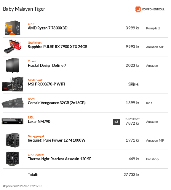

https://komponentkoll.se/bild/oRWXk.png
här har du ett am5 bygge som kommer ah bättre uppgraderings möjligheter. Men om du kan gå över din budget med typ 1k skulle du då få in det bättre grafikortet också. Men den jag har valt här är ändå väldigt bra.
Att vänta till senare kan vara en bra ide då 7700xt och 7800xt kommer snart komma ut. Och domma korten kan (om dom blir prissade rätt) vara riktigt prisvärda. Men om dom kostar förmycket så blir det en flopp. Så om du vill kan du men det är itne supersäkert då 6950xt kortet är på väg till slutet av sin livstid nu och kanske inte finns i lager supermycket längre.

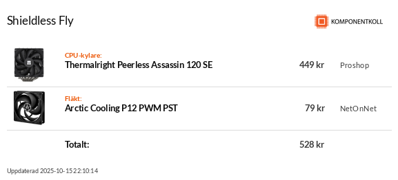

Av Daytone
Skrivet av Larrelars:
Har en AMD Ryzen 5 2600x sic core. Med originalkylningen på.
nej men då är en d15 helt sjukt overkill. Sen så skulle jag ändå alldrig rekommenderat en d15 direkt. Om du inte vill lägga några pengar ta och bytt thermal paste och kanske undervolta den lite. Men om du vill få ner tempen på annat sätt kan du antingen köpa en extra fläkt. En arctic p12 pwm pst finns för 75kr. Den finns också i 5 pack om du vill fylla hela chassitet. Det är enkelt att göra. Eller bytta till en thermalright peerless assasin 120. kostar typ 400kr och presterar lika bra som noctua d15 och den är ändå overkill.
https://komponentkoll.se/bild/HkXKg.png

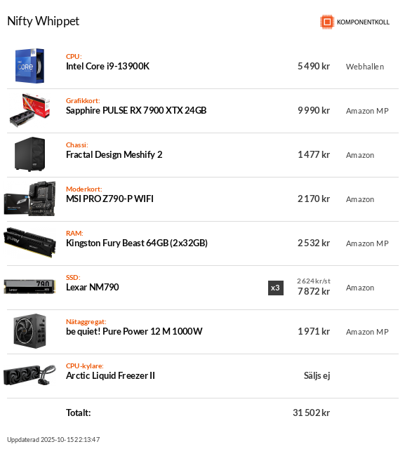

Av Daytone
https://komponentkoll.se/bild/hGpSN.png
na det du byggde var faktiskt ganska dåligt. Nu förstår jag det som att du ska ha en arbetsdator som du inte kommer uppgradera. Då är detta bäst. Du får riktigt bra spelprestanda med en 7900xtx som fatiskt klarar 4k bra (inte som 4070). Och en av världens bästa produktins cpuer. Nu vet jag inte exakt vad du ska göra med datorn men jag gissar att du behöver ha en bra cpu.
sen skippa t700 disken. du kommer alldrig använda snabbheten från den. och om du värkligen behöver ha mycket storage så kan du använda en hdd. Så hur ajg gjorde emd 3 4tb är inte heller så bra.
Sen du kommer inte kunna kyla din dator med den där fjuttiga be quiet kylaren. Du måste ha redig kyllning som en arctic 360mm aio.
Så snälla gå inte med det du byggde
