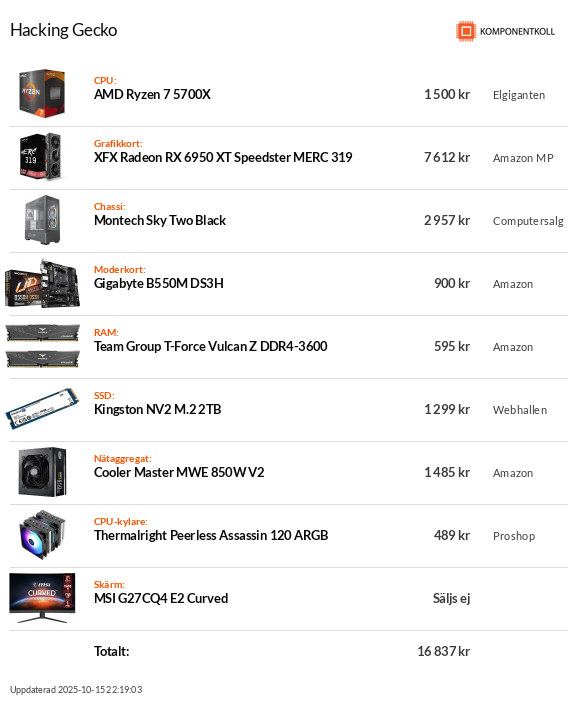

ja den stora skillnaden är att denna kör på am4 gämfört med am5. Am4 var för platformen av amd cpu. Och dom kommer ju då inte göra några flera cpuer för den platformen. Villket gör så man inte kan uppgradera cpu utan att byta moderkort och ram. För på am4 går det bara att använda ddr4.
Av Daytone
https://komponentkoll.se/bild/olvsS.png
här har du vad du faktiskt får bäst prestanda i för budgeten. Dock tappar man typ lite uppgraderings möjligheter. Men om du inte tänkte göra det så är detta bygget perfekt. Detta är en förbätring typ av CrimsonEyed andra bygge. Då du får mer cpu för samma pris. Och ingen av dom andra förändringarna jag har gjort kommer skada prestanda. Jag rekommenderar även stort chassitet och och 850w är rekommenderat för 6950xt

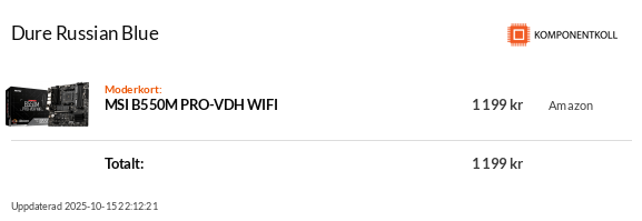

hej hej. Här har du svaret på dinna frågor.
https://komponentkoll.se/bild/ADprN.png
om du vill ha wifi så ska du bytta utt moderkortet jag valde till den här. Då får du wifi. Lite dyrare men enklaste sätet att fixa det.
Varför cpu+mobo kostar så lite rä för att det är föra generationen. Detta tar bort att du kan uppgradera enklare i framtiden. Men med tanke på att du hade din föra dator i 12 år så tror jag det inte blir något problem. Men även om dom inte kostar så mycket så är ändå dom delarna ganska kraftfula. Och ja enligt sajter som https://pc-builds.com/bottleneck-calculator/result/1fE1be/3/g... får man en liten bottleneck. Men det är inget att oroa sej för när spel blir till största delen bara mer grafiskt tunga. Och du verkar spela mer single playr story spel och dom är dom mest grafiskt tunga spelen.

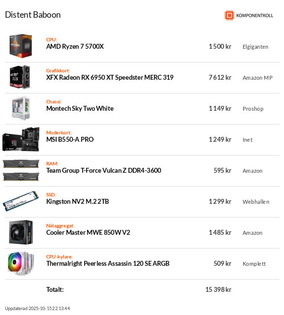

https://komponentkoll.se/bild/higQJ.png
jag tycker du ska bygga själv. Och det kommer jag stå kvar vid. Detta bygget jag har gjort är extremt prisvärt.
https://www.techpowerup.com/gpu-specs/geforce-rtx-4060.c4107
enligt denna sidan så får du 85% mer prestanda av 6950xt. Det är nog också bara mer då 6950xt är bättre i 1440p och dom testerna tror jag var tagen i 1080p.
valde en 2tb ssd. Så det är ju bra för dej.
ett riktigt snyggt chassi som kommer vara ganska enkelt att bygga i själv.
och sen bara överlag bra delar. Hoppas detta hjälper och om du har någon mer fråga om någon del så är det bara att ställa.

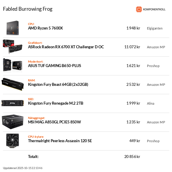

jag är inte direkt rätt person att hjälpa med vad du ska välja av dessa. Så jag valde att bara optimera datorerna
https://komponentkoll.se/bild/NrtDl.png
förbättring av matx bygget. Bytte gpu då varför ska du ha den typ högljudaste varianten av alla 6700xt. Jag valde istället en xfx variant som är en av dom bästa. Den har också tre fläktar villket gör det så den kommer köra riktigt tyst.
bytte moderkort. Den jag valde är riktigt bra förutom att den har ett stort problem. Inga rgb headers. Men för dej är det ju inga problem alls så den är nog bäst.
bytte ram. Fanns något för typ 30kr billigare och det är samma sak så varför inte.
bytte psu då 750w för 1600kr är inte så värt. Du kan få det för 1150kr istället och den är typ lika bra.
thermalright har en grå variant som är lite billigare och du kommer ändå inte se på den så varför inte.
du kan också kasta in en 4070 och komma in under 20k. Och jag tror faktiskt att den är riktgit bra för dej. Asus dual kortet är den jag rekommenderar. Den är tystare än kortet jag har valt nu och presterar bättre. Så där är plattsen du borde spendera extra pengar på.

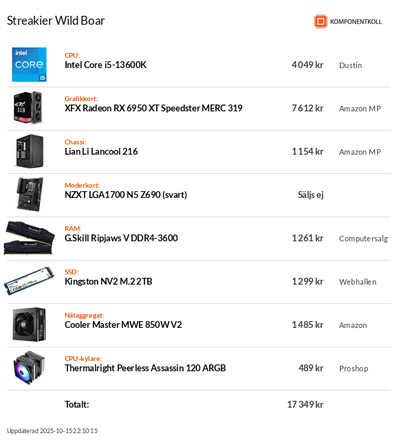

https://komponentkoll.se/bild/XaSIn.png
Två ändringar bara. Som snusious sa så är 32gb det du ska gå för. Och man ska ha 2x16gb för att det är billigare och du får mer uppgraderingsmöjligheter. Även om du inte ska uppgradera är det ju ändå billigare.
Enda moderkortet jag tycker är acceptabelt på lga1700 nu är Nzxt n5. Kostar mindre än den du vald och har typ dubbelt så mycket features. Enda tråkiga är att du behöver uppgradera bios för att använda 13the gen intel men det spelar nog inte så stor roll då det är väldigt enkelt då moderkortet har bios Flashback.
