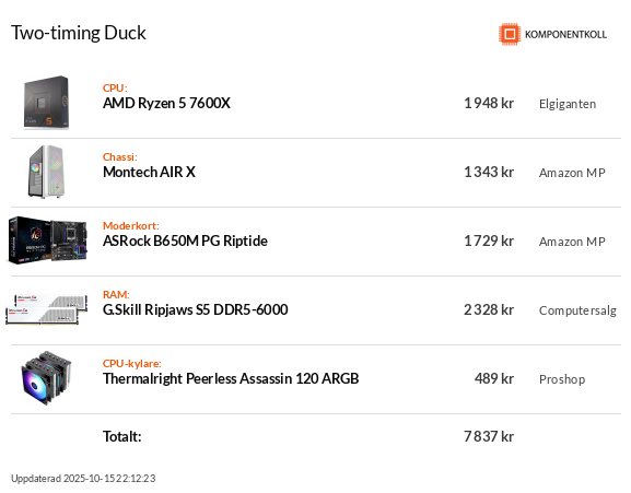

Av Daytone
https://komponentkoll.se/bild/ldRgT.png
gör såhär för vit istället. h5 flow är okej men den kommer med endast två fläktar och har inte många andra platser för dom. zalmain i3 neo billigare och fler fläktar. Thermalright peerless assassin är bäst för den är det. Den är tystare än den du valde och kostar mindre. Moderkort som kostar mindre och har allt som den du valde typ har. Om du vill ha ett i prissklassen du valde gå istället med msi tomahawk istället.
6400mhz ram är inget jag rekommenderar på amd för det brukar bli problem med stabillitet då.

Av Daytone
jag har en invändning på det.
https://komponentkoll.se/bild/hrXeO.png
snälla skaffa en kylare på din 7600. Den som den kommer med är extremt dålig och jag rekommenderar alldrig att någon ska använda den med cpun. och då kan man ju lika gärna gå med en x variant som Fenrisulvfan sa.
Du kan gå med det chassitet du valde. Men om du vill ha vitt så är denna från montech riktigt prisvärd.
gå inte med det moderkortet. Problemet med den är att det inte finns några rgb headers. Villket om du vill ha rgb är ett väldigt stort problem. Så då rekomenderar jag istället denna asrock som kostar mer men jag låvar du kommer gilla mer.

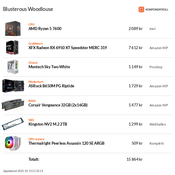

Hittade vilken psu det var jag har och de är denna: https://www.inet.se/produkt/6909975/evga-supernova-g2-750w
Känns som det lutar åt 6950xt då många rekommenderat det, har alltid haft nvidia men kanske dags att byta nudå.
https://komponentkoll.se/bild/yvZHx.png
men det var ju bra. Det gör så att du kan gå med am5 plus 6950xt utan att gå oändligt mycket ur budgeten. Även om det blir lite över budget. Men du får också mer prestanda med 7600. Så detta är vad jag till sist rekommenderar. Kanske finns något chassi du kan återanvända också för att dra ner priset ännu mer
