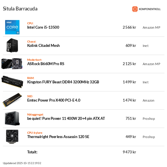

Skrivet av Alastor Moody:
Ser bra ut men Peerless Assassin är väl rätt mycket bättre för bara 70 kr till?
https://www.inet.se/produkt/8308822/thermalright-peerless-ass...
https://www.inet.se/datorbygge/b1439463/sss
https://cdn.inet.se/img/tiny/forum-divider.png
https://www.inet.se/datorbygge/bild/b1439463/sss
Det är sant. Glömde att den je var över max vikten.

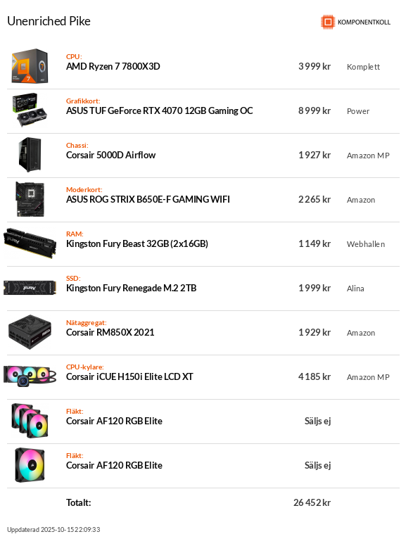

Av Daytone
Skrivet av Gekås_Kundtjänst:
Hejsan.
Tack för din inblick och hjälp. Jag håller helt med om att jag kan ha hamnat i en Corsair grop som många andra och helt ärligt så kan jag absolut byta ut flera saker så det inte kostar så mycket för just märket. Tanken var att ha ett och samma ekosystem så i princip allt kunde kontrolleras genom iCUE.
Jag har tittat på de byggena som du rekommenderade och måste ändå säga att jag gillar looken på NZXT kylaren mer än corsair samt Arctic fläktarna som passar bättre med NZXT kylaren.
En fråga jag har dock är varför du ijnte tycker att 4070'n passar bra?
Är det just rpestandan eller totala priset med GPU'n inräknad som gör att det är ett dåligt val bara?
Jag har inte tittat mycket på AMD och har helt ärligt inte hanterat eller haft med dom att göra tidigare så jag har bara av någon anledning uteslutit AMD.
Om jag får vara lite dum, menar du alltså att 7900XTX är dubbelt så bra som 4070 alltid eller finns det någonstans 4070 är bättre? Tänker mestadels när det kommer till Raytracing, DLSS kontra FSR, FPS i 1080p och 1440p osv.
Alltså kul att du gillar looken av det jag kastade ihop. Det var ganska random. Om du itne måste ha skärm på aio så kan du köra med deepcool le720. Spara bra på det och kommer funka lika bra.
Det finns många anledningar till att jag ej rekommenderar att köra med 4070. För det första så var den varianten du valde extremt överprisad. Hade fungerat lika bra med en asus dual variant för nästan 2k mindre. För det andra så är prestandan av den för låg med tanke på den totala kostnaden av bygget. Då man oftast vill ha runt halva budgeten till ett grafikort så var den du valde inte rätt. Och jag tycker du borde tita vidare på amd. Bådde 7900xtx och 7800xt(om du vill ha ett bygge för ungefär 20k) är riktigt bra val.
I många sitationer så är 7900xtx näst intil dubbelt så bra som 4070. Såklart finns det sånna sitationer där det inte är sant men det finns iallafall inga där 4070 presterar bättre. En sitation där nvidia är bättre är raytracing och såklart dlss. Men även om man använder sånna saker så kommer det i de flesta sitationerna fungera bättre på 7900xtx bara för att den är rent starkare.

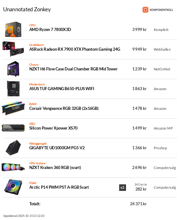

Av Daytone
https://komponentkoll.se/bild/DfTOt.png
här är bygget du har tänkt att sätta ihop. Men om jag måste sägga det så är det inget bra alls. Att spendera 30k och få ett 4070 är sjukt. Och du har absolut fastnat i corsair fällan där du spenderar alldelles för mycket bara för märket corsair.

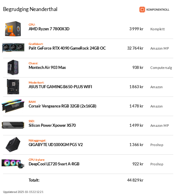

https://komponentkoll.se/bild/xAsvB.png
här har du ett typiskt 4090 bygge och om du kan gå ner i cpu till en 5 7600 som skulle ha passat perfekt i 4k hade du kunnat ha detta.

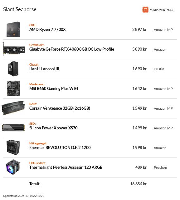

Av Daytone
https://komponentkoll.se/bild/axCOF.png
tror detta skulle kunna funka. Gick med lp gpu då du ska kunna få så få problem som möjligt när du ska köra 4090

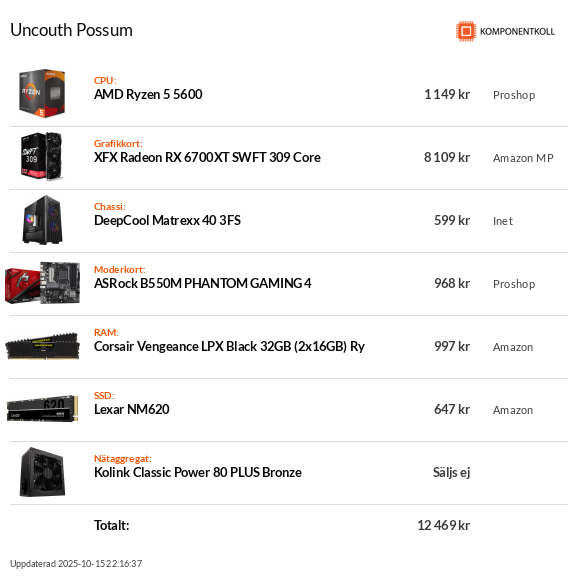

Av Daytone
https://komponentkoll.se/bild/GUFhW.png
Här har du ett bra exempel på en dator som är pris optimerad men håller ändå samma prestanda. Alltså detta visar att det finns faktiskt en ganska bra skillnad på att bygga själv eller ej. Och 5600 är så nära en i5 12400f det går att komma. https://www.techspot.com/review/2448-amd-ryzen-5600-vs-intel-...
