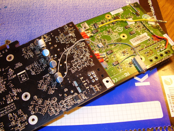

Först behöver man ett stycke 8800GTX, referens i detta fallet.
Jag valde att delidda mina kort, det gör ganska så stor skillnad på tempsen.
Som VRM/VRAM kylning använde jag original kylaren, bara kapade till den lite med bågfil så vattenblocket passade.
Kör med Watercool's block, dom är väldigt smidiga när man ska köra flera kort osv.
Den svarta sladden från 500ohm trim pot. som går till primaron kontrollern på kortet. Den andra sladden från trim pot. ansluter man till jord bara(tex nån av dom svarta kablarna på pci-e ström kontakten.

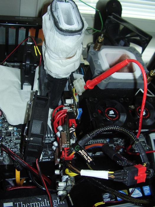

Här ser man hela brädan, Sladdarna som går till molexen är från vänster till höger, Vgpu, Vmem, Jord.
Mkt smidigt att bara stoppa in multimetern i jord och den andra i Vgpu tex.
Har inga direkta resultat, men testade endel i 3dm06 och jag fick det stabilt vid 730Mhz core,(tidigare var absolut max 702Mhz. Går jag högre än så så går jag i OCP. Men har köpt hem rätt sorts smd's som jag ska löda på för att höja OCP skyddet. Vad jag kan läsa mig till på nätet så ligger OVP på 1.6V så det bryr jag mig inte om ännu.
Ett stort problem är ju den helt enorma Vdroop man får, Kan sätta spänningen till 1400mV, och i load är den nere i 1340mV. Man ska köra på fler caps då va? Har två döda 8800Gtx som jag kan ta delar av. Känns som det är viktigast att få någon stabilitet på spänningarna. Tips på hur man gör det på ett smidigt sätt?
EDIT: Glömde bild på det färdiga resultatet med VRM fläkt och allt..

Shaders @1860Mhz då slår OCP i, multimetern visar noll och hela systemet slocknar. 730Mhz går på rätt spänning, högre än så går dock inte. Nästa steg är 756Mhz om jag inte minns fel, eller var det 740Mhz.. hmm.
Har pencil moddat minnet lite till ca 2.0V, verkar dock inte ge nåt i praktiken. Kör 1100Mhz på minnet.
Har läst om flera som bara genom att gjort cap mod har fått mkt högre klocks. Man är väl van modernare prylar som inte har så mkt vdroop.

Dessa SMD's man ska löda på är verkligen inte stora. Tur att jag köpte extra små pincetter

Ne det är knepigt som tusan. Ett tips är att använda flussmedel om du inte gör det, det var som natt och dag för mig, fäste mycket mycket lättare och blir snyggare. Jag satte kondingar på core volt som hjälpte en del, ska se om jag kan ta en bild. Snackar om zombie-8800gtx jag gjorde då, det var ett tag sedan.
