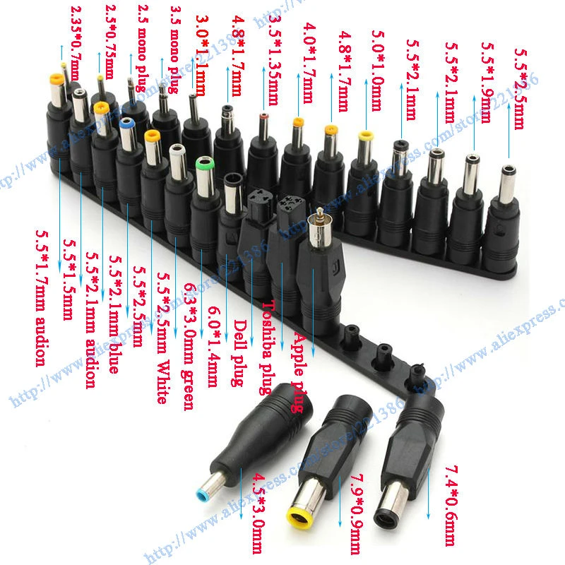

Skrivet av Frux:
Ser fram emot att de röjer upp bland kontakter och nätadaptrar för övrig hemelektronik också. Visserligen inte ett lika stort vardagsproblem då man inte dagligen kopplar i och ur t.ex. en switch eller router som man gör med mobilen, men ändå. Antalet olika kontakter till prylarna hemma är nästan ett skämt.
https://ae01.alicdn.com/kf/HTB1epzBKFXXXXa6XpXXq6xXFXXXB/Universal-28pcs-5-5x2-1mm-Multi-type-Male-Jack-for-DC-Plugs-for-AC-Power-Adapter.jpg_Q90.jpg_.webp
Det är alltid jätteskoj när någon sådan där gammal specialadapter går sönder och man lite snabbt behöver få fram en ny.
