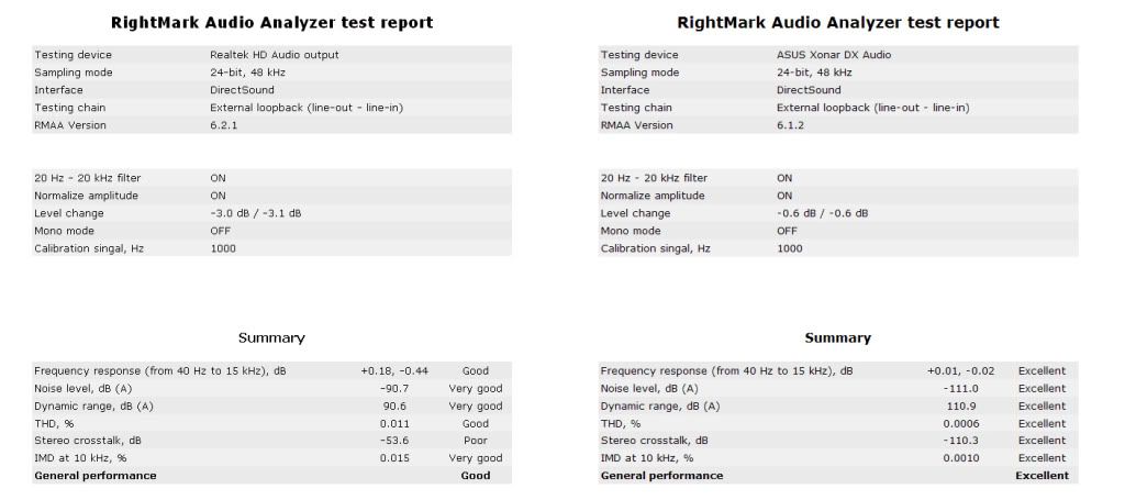

Början på en bra signalkälla är iaf lite störningar, relativt rakt frekvenssvar och duglig kanalseparation.
Här har du just ett nedkortat test av ett ALC883 faktiskt, testkört mot mitt lätt moddade Xonar DX för 700 pix, testen gjordes med ett par veckors mellanrum därav versionsskillnaden då jag blåste om maskinen precis före realtek-testet.
Samma kabel användes och samma dator användes. Nu kanske mitt realtek hade en dålig dag, vad vet jag? Ska dock sägas att Asuskortet som det satt på inte hade den bästa reakteklösningen, gigabytes kort brukar vara lite vassare där. Men om något visar det att det inte bara är ljudkretsen utan själva integrationen på kortet likaså som påverkar resultatet, det kan skilja brutalt mellan moderkort med samma krets tyvärr.

De flesta Realtek-kort har relativt okej speccar. Problemet är moderkortstillverkarnas implementering av dem. Jag har ett ALC1200, dvs. ett ommärkt 883 i min burk, och det kommer inte ens i närheten av den prestanda som roxkz har uppmätt.
