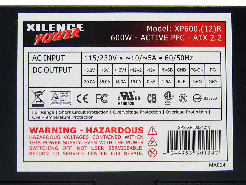

Tyvärr saknas helt uppgifter om kombinerade uteffekter, inte bara på etiketten utan också på kartong och hemsida. Maximal 12 V-ström på 15 A respektive 16 A är inte så imponerande för en helt ny 600 W-modell.
